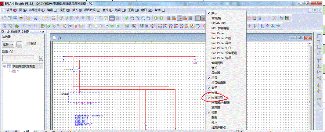

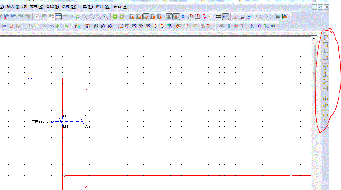

请教各位,节点和元件之间怎么连线,怎么试都不行,栅格也对齐了,捕捉也打开了还是不能连线,请各位大佬赐教。

你不用插入节点

不用插入节点,线应该怎么才能连到空气开关。

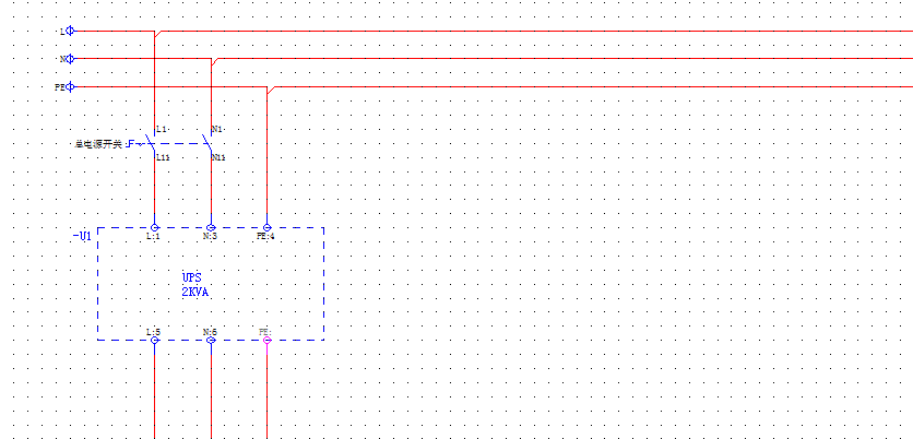

我都画出来给你看了,自动连线的

你旁边那个是怎么设置的,我是2.6版本的,节点要到插入设置

2.4了解一下

在软件工具栏上单击右键,勾选连接符号,就有了
