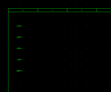

EPLAN p8绘制电气图怎么放大电气元件,求各位大神赐教

符号本身不支持缩放,库里面的符号都是标准化的,大小都一致。

那就是不能放大了吗?

改图纸比例
