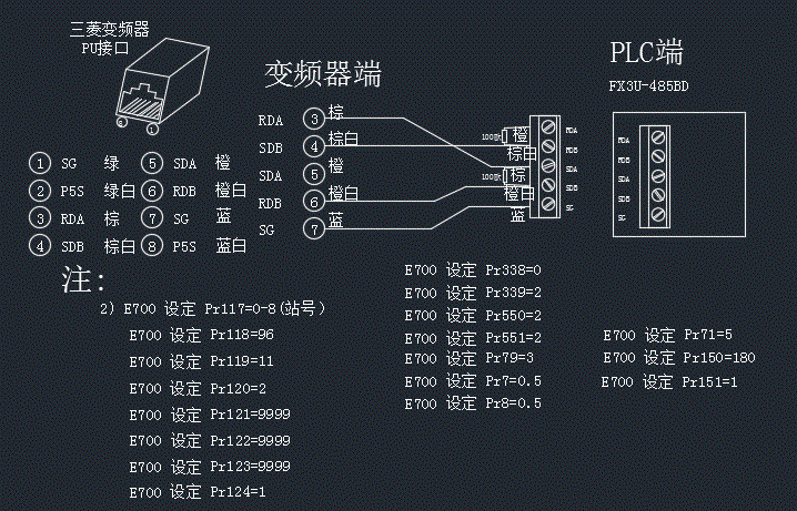

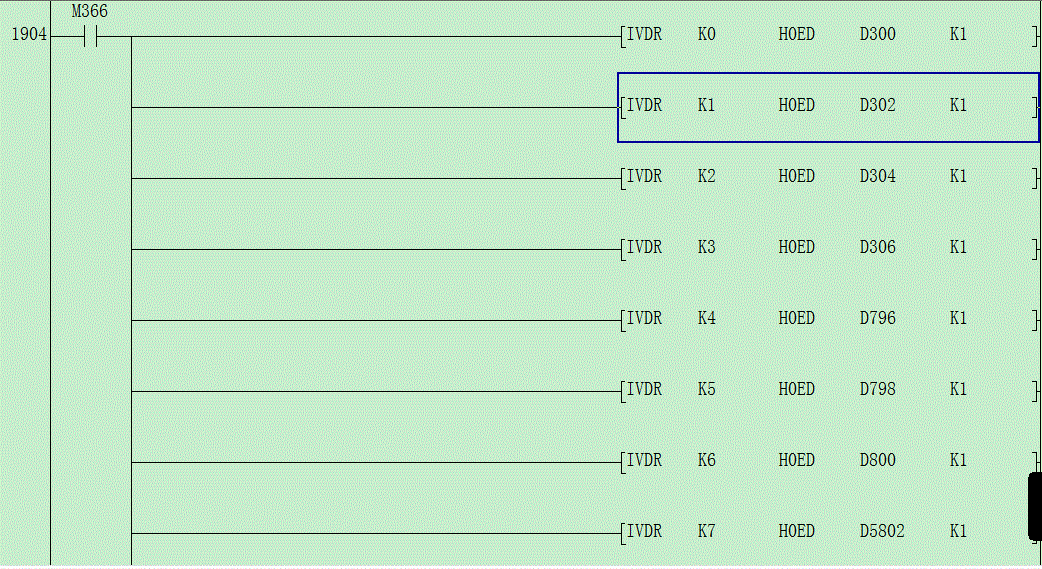

求大神们,告知一下小弟,如何将三菱PLC与三菱变频器通讯,参数该怎样设置,求上梯形图

什么型号的变频器,485通讯吗? PLC要安装通讯模块FX3U-485-BD
