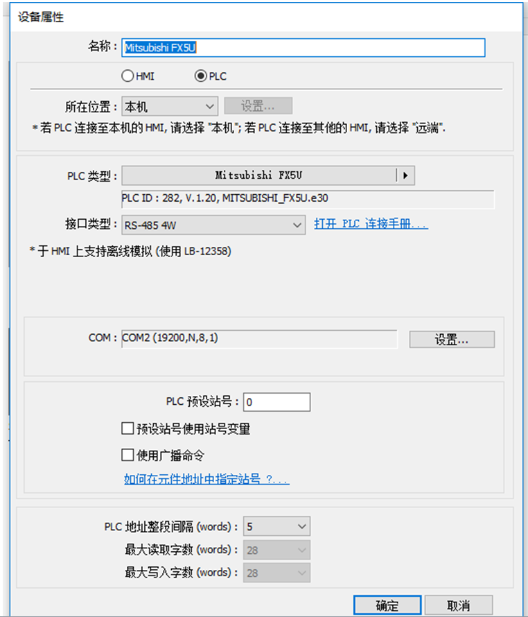

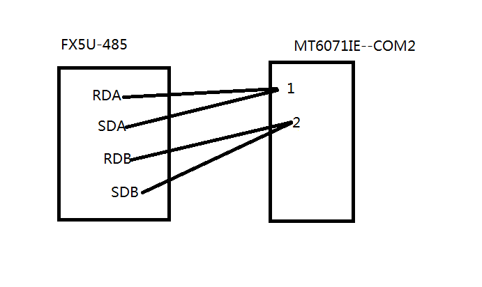

大侠们,我现在在做一个项目用三菱FX5UC-64MT/D,威纶用mt6071ie,通信用485,那么我的那个通讯线怎么接、

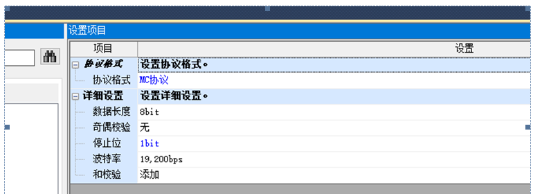

发表于: 2018-08-03 15:04
如图。。。。。。。。。

发表于: 2018-08-03 19:12
2楼正解
