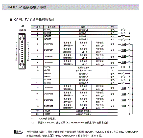

求问大神:
KV-3000 CPU自带40针 pin脚定义,
产品手册看了是自带24i/o,所以有疑问。
以前公司用的是三菱的,现在换工作要求要会基恩士系列PLC,本人小白。
寻求基恩士kv3000 用户手册,定位控制篇手册。
希望各大神不吝赐教,万分感谢

自带的是16入8出的I/O,点位分布如图。其中R000-R015是输入,R500-R508是输出。R500-R503可做高速输出端,输出频率为100K。

师傅:
你那里有没有定位模块 KVML16V的针脚定义图

KVML16V的针脚定义图
