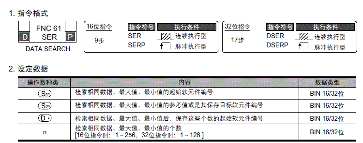

请教大家一个问题,三菱的fx3uPLC,现在想做一个峰值采样程序,现在程序设置100ms采样10组数据,如d1-d10。如何判断那一个D内的数据最大,再得到最大数据时给出一个位信号。

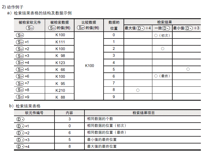

使用 SER/数据检索 指令,可以检出最大值、最小值

很好使用,我用的就是这个指令

4楼正确,我也是使用ser指令来判断!很好用
