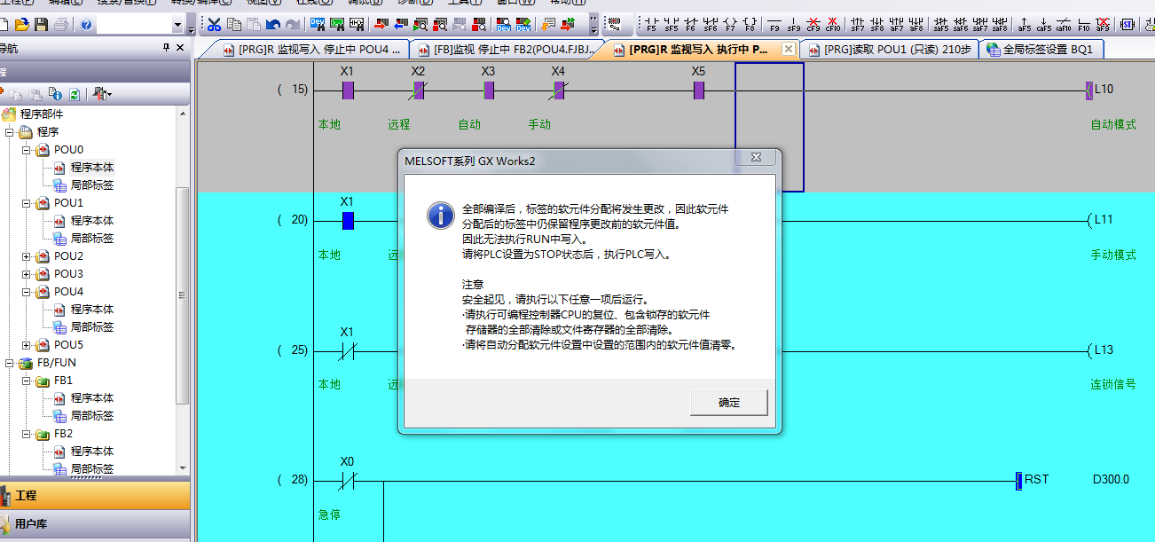

请问下有人知道这个是怎么回事吗,原程序丢了,我就用校验然后一个一个对一个一个改,然后校验过了,但是不能在线修改了。

為何要一个一个改?
下載下來就好

2楼  发表于: 2018-08-02 08:37
修改好了直接下载不好吗,程序不能停?

3楼  发表于: 2018-08-02 17:30
可以在线改

下不来,原始程序丢了,这带FB的。

不能啊,原程序有FB丢了,我是校验后一段一段改到校验一致后改的,但是不能编译啊。

不敢啊,因为是自己修改后校验一致的程序,不是原程序,怕那些FB变量什么的有问题。
