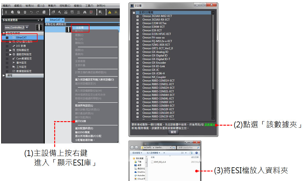

欧姆龙NJ系列总线控制器如何添加第三方伺服设备?

欧姆龙Ethercat总线控制器如何添加第三方伺服设备XLM配置文件?

这样看来只能导入ESI文件了,XML文件无法导入了
