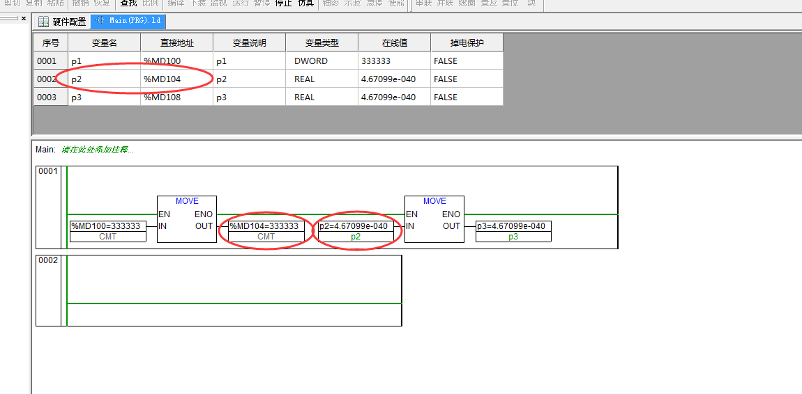

同一个变量 为何在线值不同呢

数据格式不同,MD100的格式是DWORD,也就是32位16进制(双字)格式,而MD104和MD108都是浮点数,PLC里面的如果没有使用进制转换指令而是直接MOVE的话,一般都是按照16进制格式转换的,也就是收缩MD104里面的浮点数,如果用32位16进制显示的话,就是MD100里面的数了。

图片上两个花色圈内的是同一个变量 只不过是一个用地址写的 另一个是用变量名
