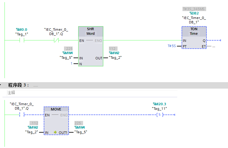

如图
时间到了定时器的常闭触点会动作,但另一个程序段的常开触点却不闭合,我加了置位来观察。各位帮我找找问题,最怕出现这种逻辑外的问题了

常闭触点动作后,定时器重新开始定时

时序问题,把下面那段放到上面去。
