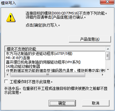

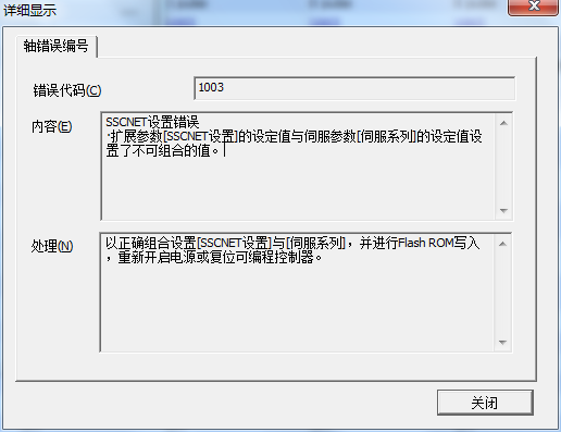

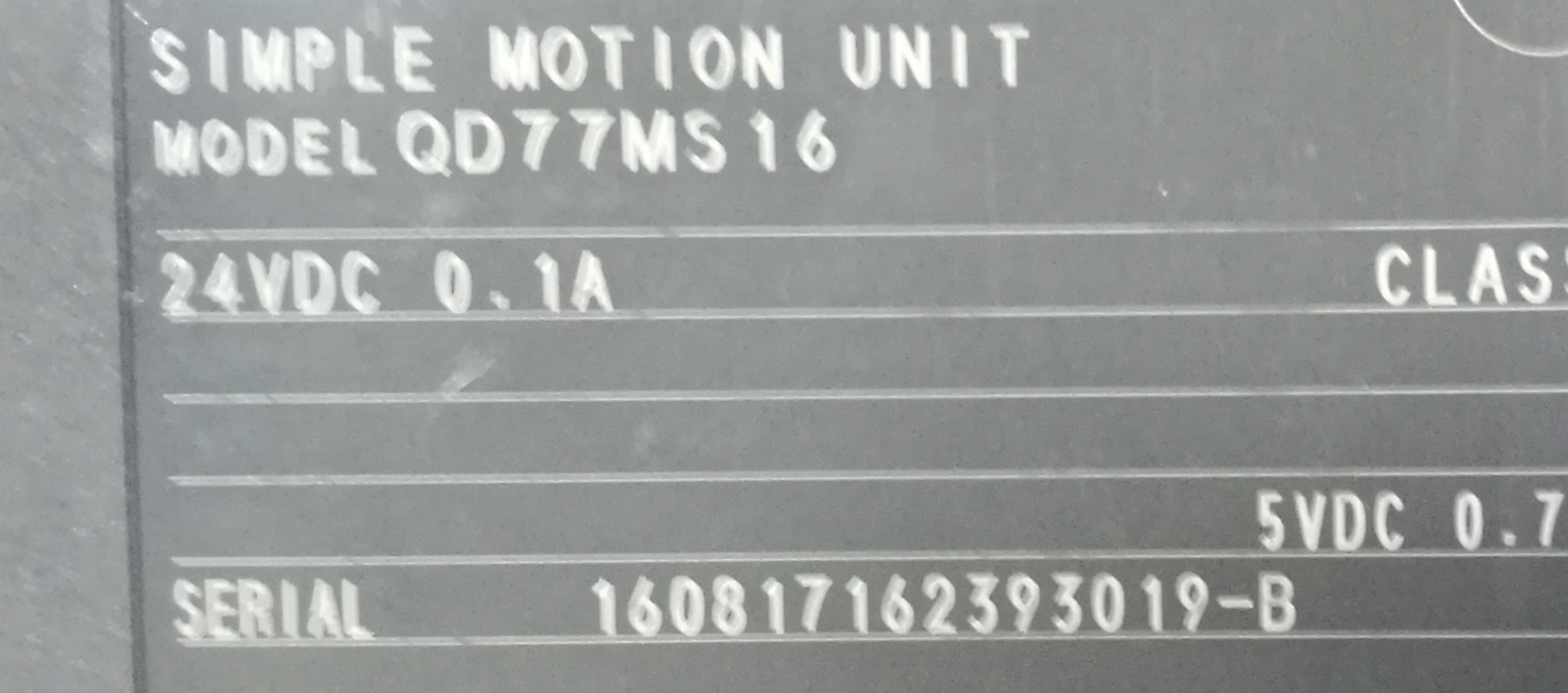

QD77MS16模块参数写入时报这个错误,是不是模块买错了?模块序列号如下。。。

你这个模块的序列号是1608开头的,生产日期是2014年8月,当时JE-B可能还没开发出来,所以这个模块不支持MR-JE-B
你要买序列号新点的,最好19或20开头的。
备注:Q系列日期分别方法,前两位减2。
比如
20=2018年
19=2017年
18=2016年
17=2015年
16=2014年
