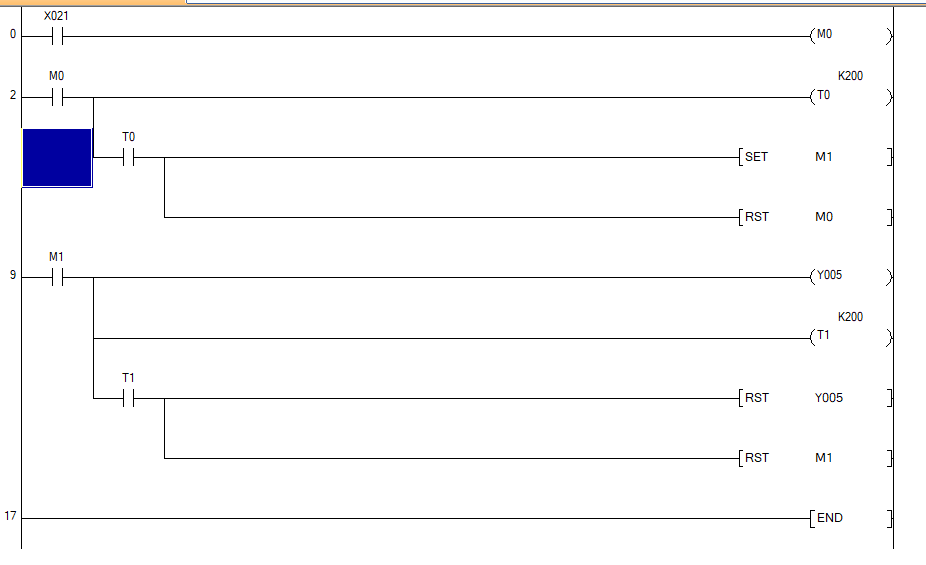

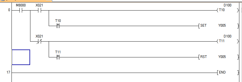

最近遇到个问题,让我死了很多脑细胞也没有答案:求各位大神支招——————————————————————————
我家的设备用的是三菱PLC FX1N-60MR-001
要求:只有一个限位开关 (x21)输出是Y5 要求实现:X21有信号后延时n秒后y5有输出,X21断信号后Y5同样延时n秒停止,时间n是不固定但小于60秒,
请求各大神支支招,帮忙写个梯形图,小弟不胜感激!!!!!

引用第2楼zxong123于2018-07-31 15:51发表的 :
请问是否T10与T11上升沿指令或者SET与RET指令位置颠倒了?
又或者X021正/反指令位置颠倒了?
