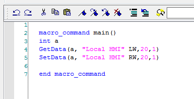

想问下这个程序是不是在触摸屏LW20上输入的值会在RW20上显示出来呢

是的 把LW20的值传到RW20
为什么我在触摸屏软件上模拟时,在LW20上输入数值,RW20确没有数值显示呢?

是不是因为宏没有执行?加个触发按钮或者勾选周期运行

那就是宏指令没有执行咯 你看看你这个宏指令的执行条件是什么

宏没执行,程序没问题
