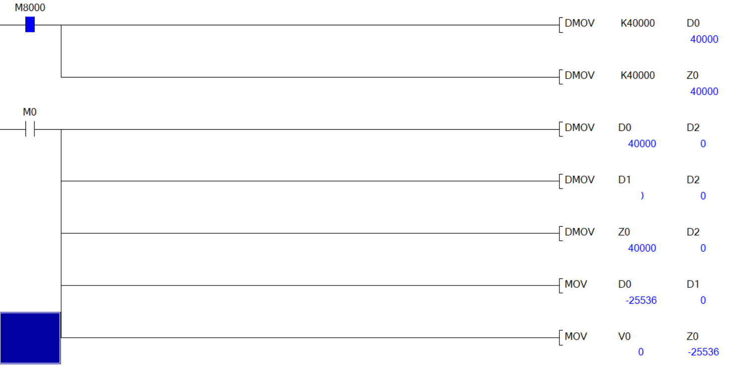

我是哪些东西理解错了

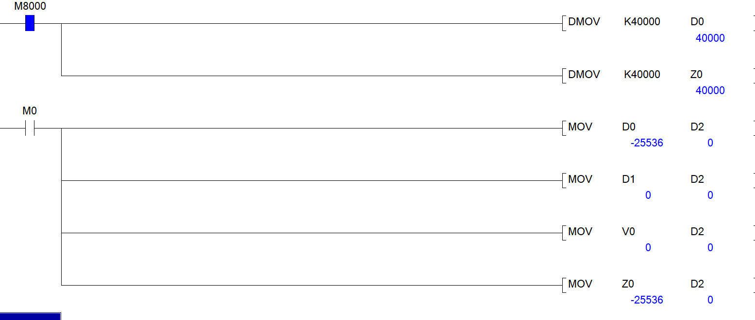

你同一个字元件,先用了DMOV 32位,后面又用16位,肯定不行,直接出错,前后值对不上,建议都加D,用32位,

你这个先传了K40000,已经超出16位最大值32767,必须加D用32位

后面那段只是拿来看D0D1V0Z0数据的,不能这样看吗

一旦用32位传输就不能再把两个字元件拆开用吗

谢答,没事了,本来只是想直观点看看高低位,结果被搞懵了

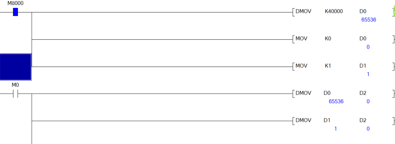

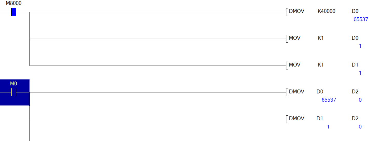

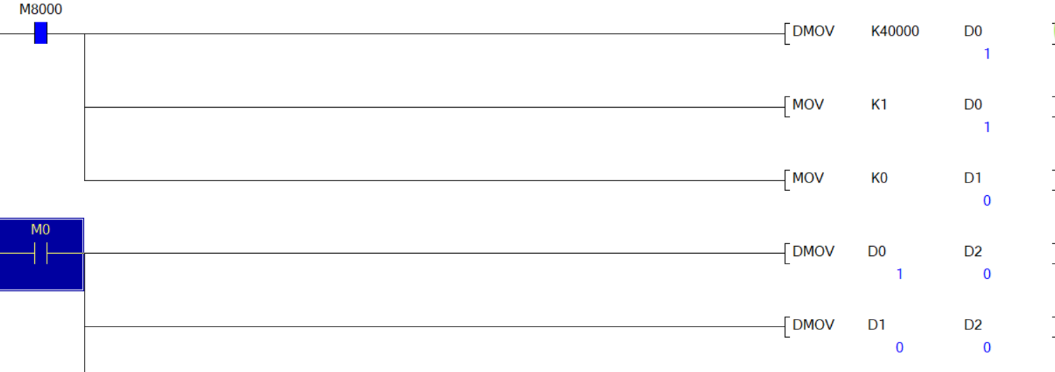

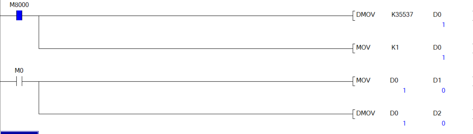

发现个细节,在把32位写入D0(D1)后,若没有用16位函数重新定义D1,D1虽然替D0存了数据但自己读出来的都是是0,重新用16位定义了D1后,D1就能像普通寄存器那样工作,即是D0的高位又是单独的寄存器,不过好像并没有什么用
