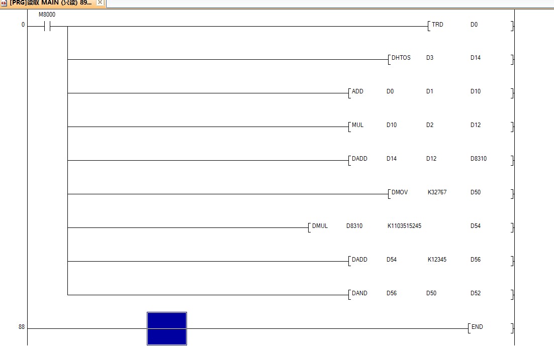

分享一个三菱产生随机数的程序(自写)

读时间运算是可以的,所有的随机都是伪随机。

学到了,时间随机
