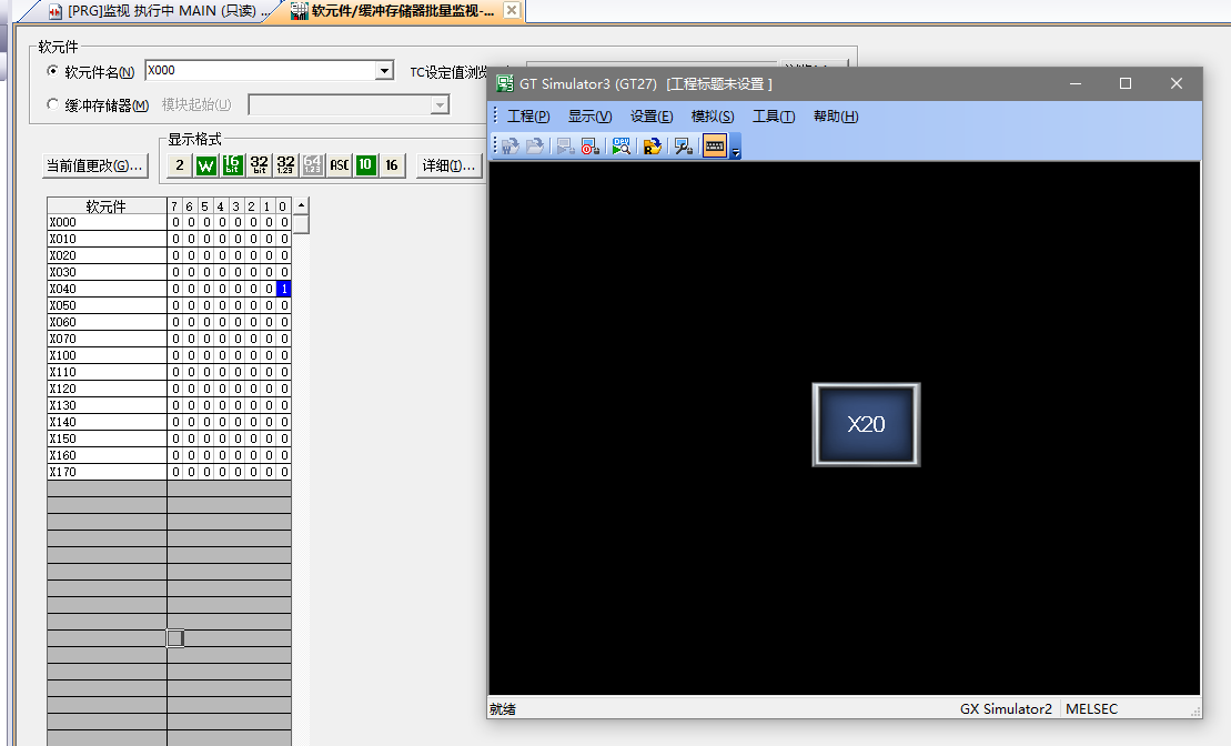

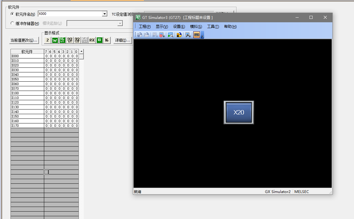

触摸屏内画一个X20位反转按钮,开启仿真之后,PLC软元件监控里面 理当是X20有输入,却是X40有输入,地址发生了偏移,请问是什么原因!

发表于: 2018-07-30 13:24
这没遇到过。但建议按钮最好对应M,不要对应X。

发表于: 2018-07-30 13:28

发表于: 2018-07-30 21:49
触摸屏占16点输入输出吧

发表于: 2018-07-31 13:18
触摸屏按钮地址检查一下,可以一一对应的,用M点访问最好。

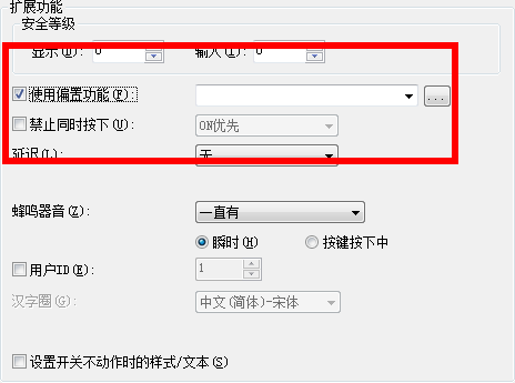

发表于: 2018-08-17 21:37
是不是按钮里设置了偏置?如下图。
