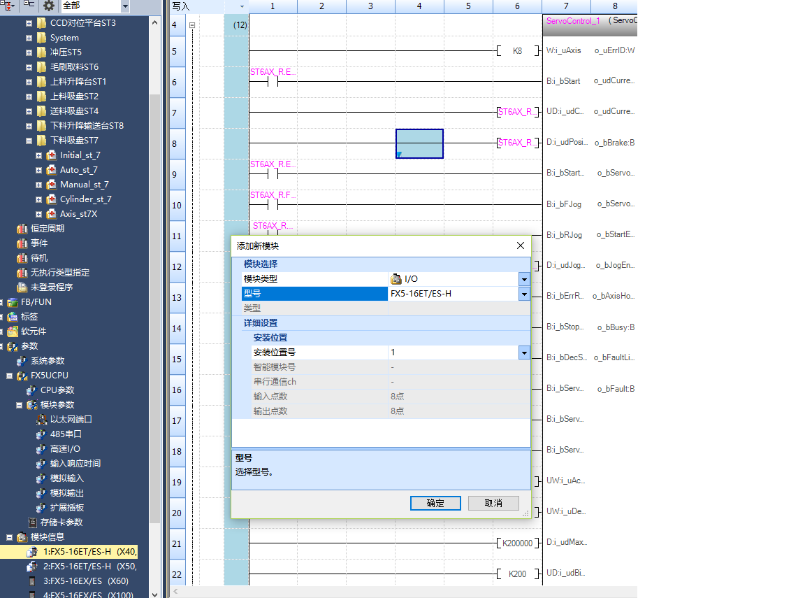

亲们,请问FX5U加FX5-16ET/ES- H高速I/O模块,加了这个模块就能控制6轴,那定位程序怎么写,WORK3只能设定4轴的参数

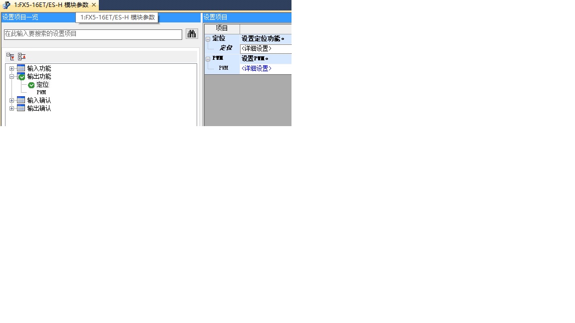

1楼  发表于: 2018-07-30 10:36
在左侧,找到模块信息,右击 添加新模块
模块类型  I/O
型号 FX5-16ET/ES-H
确定后再设置模块参数
谢谢

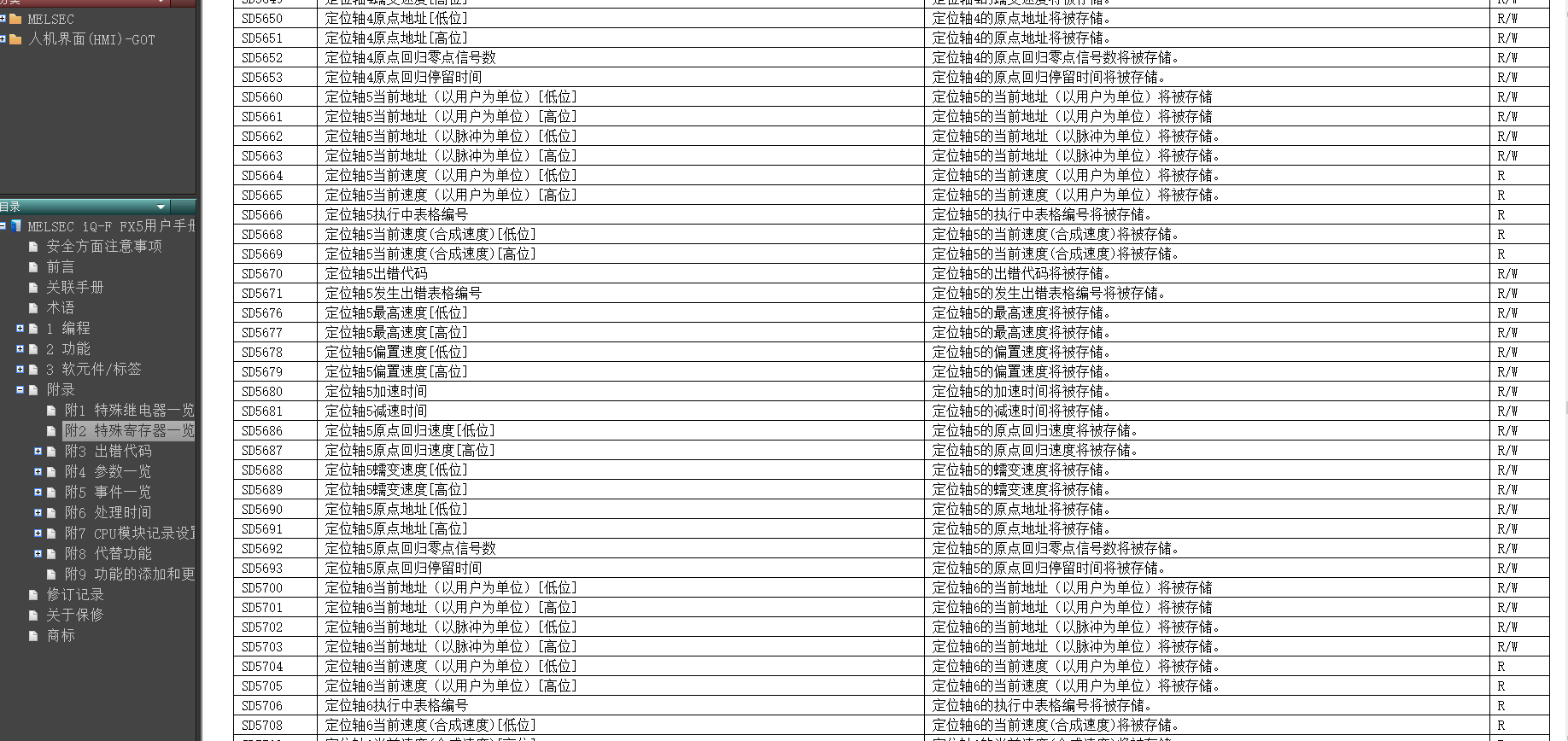

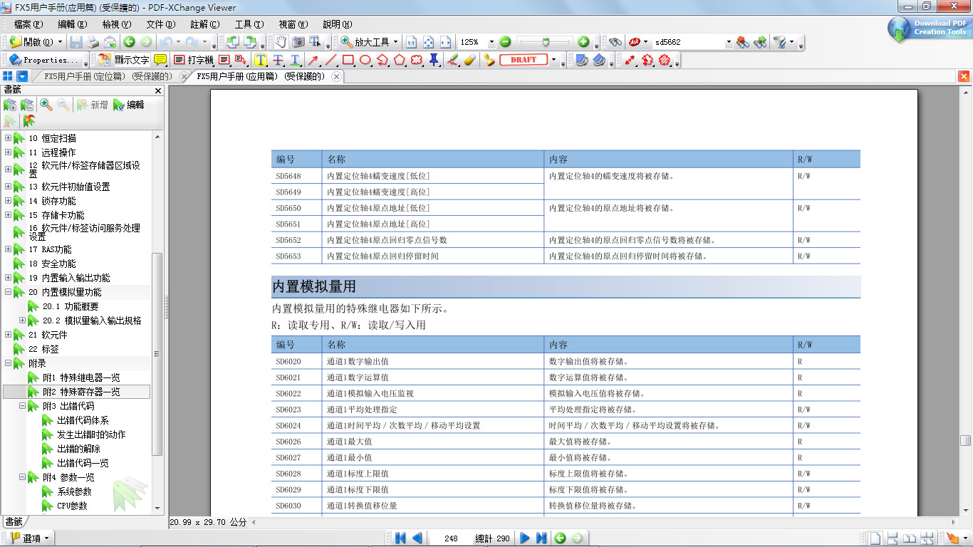

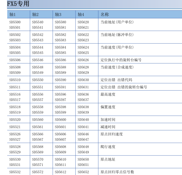

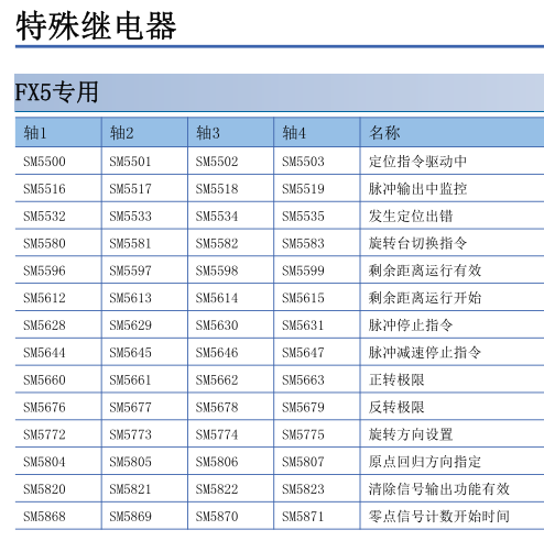

    引用第2楼uthman于2018-07-30 11:40发表的  :
    [attachment=224358]
    [attachment=224359]
    感谢大侠的分享 可以跟大侠要个FX5-16ET/ES-H的参考程式吗? 一轴定位控制即可
    最近也想研究这一个模块 看手册有点看不懂
    谢谢大侠

    6楼  发表于: 2018-12-01 17:40
    还有要注意,第5轴之后写法是
    DDRVA D* D* K5 M*
    K5代表5轴。 K6代表6轴。
