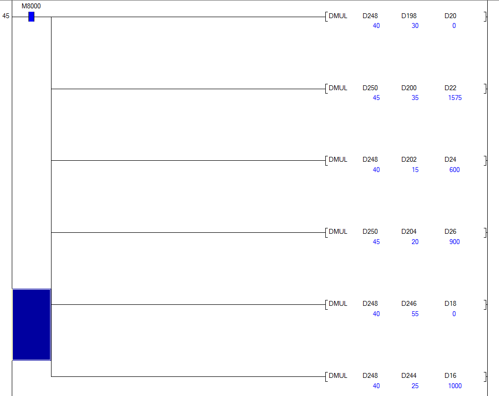

大师帮看看为何D18,D20值为零?请指教

如题,该两寄存器不知值一直为零

dmul結果為4個word.

除了楼上说的还有一种处理方式
把上面的程序 反过来写
DMUL D248 D244 D16
.//记得一定要按顺序哦
DMUL D250 D204 D26

地址用重复了,D20,D24间隔就可以了

地址冲突了 dmul結果為4個word.

3楼正解
