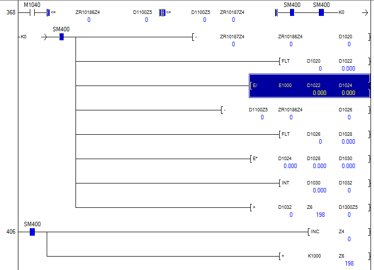

各位大师帮忙看看,程序执行到此步CPU就 报WDT看门狗异常错误5001,不知道问题在哪里??

除0.无意义,改一下程序,被除数为0 D1030直接EMOV 0.00
在在前面加个条件D1030大于0.00
