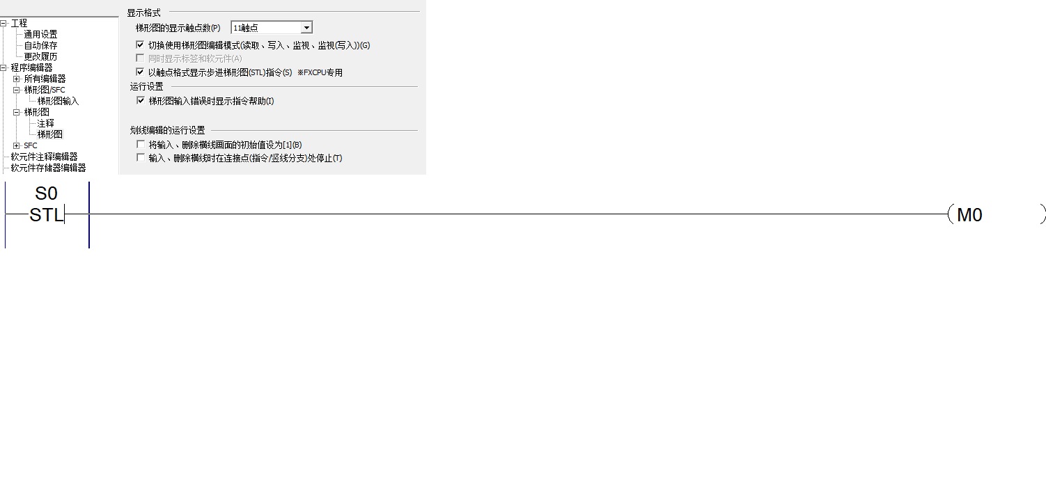

用WORKS2 是不是不能写成图片上S20那样的触点,只能是一条直线后面(STL S20)吗?

引用楼主scw威伟于2018-07-29 10:57发表的 用WORKS2写三菱程序,胖触点写不了吗? :
从GX Developer就单独写一行了。

换了一种表示而已

那种是GP WIN的书写方式。GXW现在只能写一条直线的STL了

新版已经兼容了,都可以。
