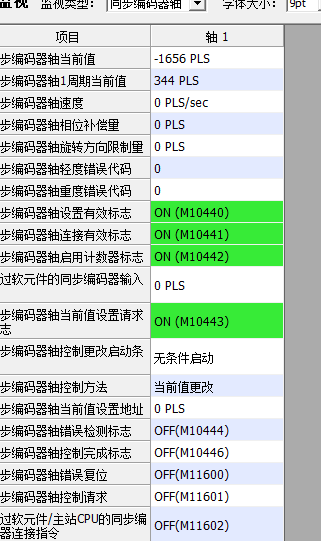

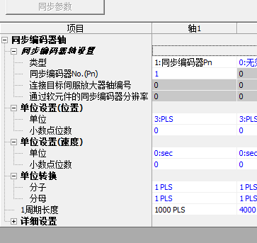

请教关于旋转编码器连接运动Q172dscpu,速度监视值一直没有 如图

控制请求没有启动不会有信号的
