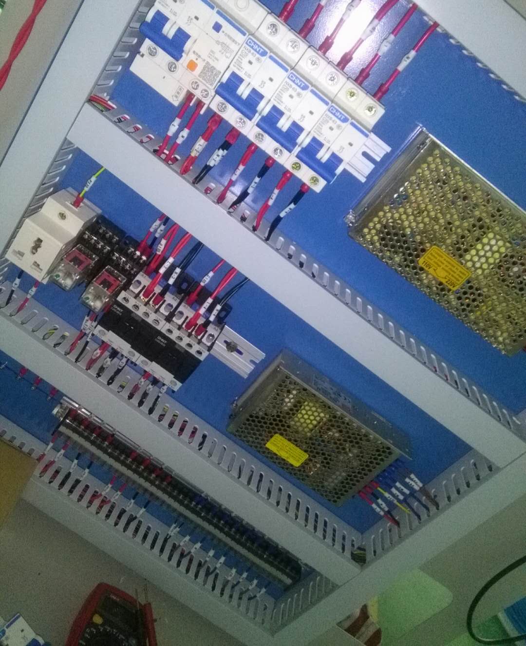

正泰断路器发热,第二个C10只控制两个开关电源和PLC

1楼  发表于: 2018-07-28 11:53
查一下,是不是空开的容量是否小了

3楼  发表于: 2018-07-28 12:02
引用第1楼风云99于2018-07-28 11:53发表的  :
查一下,是不是空开的容量是否小了
可是容量小它应该跳啊10容量小它应该跳啊10A,两开关电源,足够了

4楼  发表于: 2018-07-28 12:03
引用第2楼汪传福于2018-07-28 11:55发表的  :
质量有问题,换掉就好了
假货?

5楼  发表于: 2018-07-28 12:27
温升多少?这几天不通电差不多40度,发热可能是正常的。

6楼  发表于: 2018-07-28 13:39
引用第5楼李志华于2018-07-28 12:27发表的  :
烫手

7楼  发表于: 2018-07-28 14:14
要么是假货,要么就是容量小了。接触接触不良,用上去迟早会烧

8楼  发表于: 2018-07-28 15:19
假货

9楼  发表于: 2018-07-30 16:27
看接线牢不牢固  有可能接触不良造成的

10楼  发表于: 2018-08-27 14:17
伺服电机端W相和地线接反,导致断路器发热。但运行一切正常,伺服居然不报警
