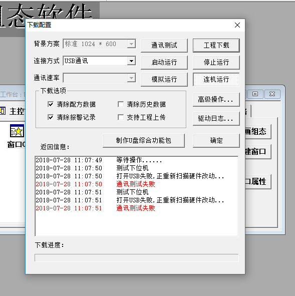

如题 这个问题难住了 头疼啊 第一次用win10 系统 还是装的最新版本。求求求解!!!
定感激涕零!!!

检查USB驱动是否装上。 不过我一般不用USB,只用以太网口,速度更快。

是驱动程序没有安装好,可以在开机后,一般按F8键,系统进入开机选择项,选择:禁用驱动强制签名。这样进入桌面后,加载USB驱动就可以了。

不行啊 按这个办法试了不行啊 你有驱动吗?发我一份

应该是USB驱动没装好重新安装一下应该没问题

請問樓主WIN10如何安裝昆仑通的??
我一直安裝不了~

换条好点的USB线
