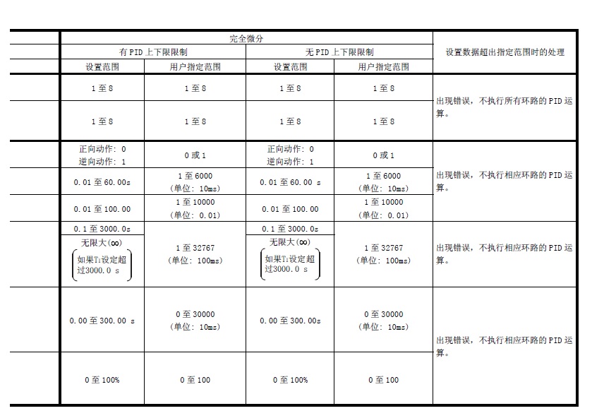

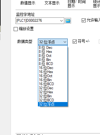

三菱Q系列在PID控制时,赋予的P,I,D值是什么类型的数据。我触摸屏上是32位浮点,但是控制有问题。

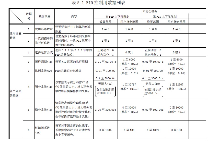

16bit dec
數值範圍如圖
你用浮點顯示錯誤
