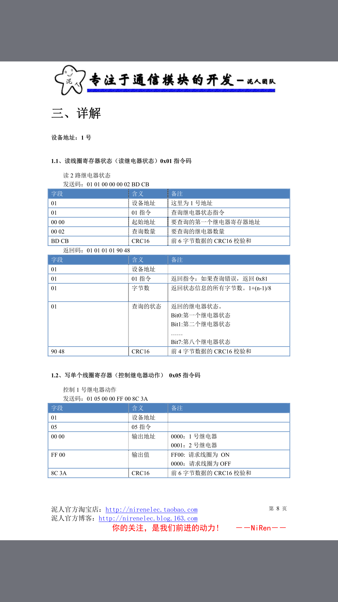

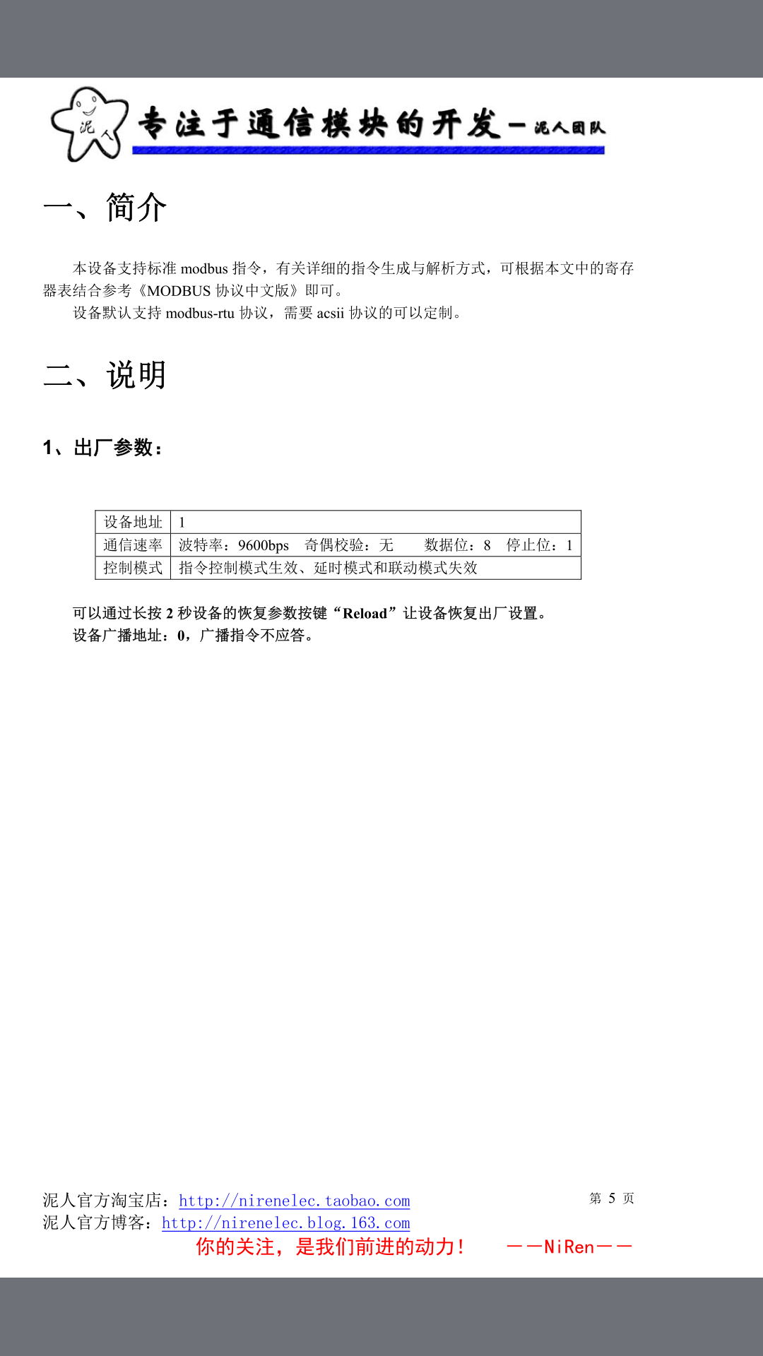

通讯格式已经设定好了,但读取数据程序不会写,

Rs指令说明书上的解释太抽象了,没理解透,包括校验这些,看这个设备CRC16已经给了,应该直接可以用,但程序不知道怎么写

RS自己写或者找个FB块 调用
要么换3U的 有快捷指令

使用RS指令通信,CRC校验程序单独写就可以了,可以参考我们的实物操作视频教程
