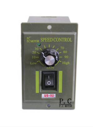

請問諸大神 , 變頻器僅能對三相電動機控制調速,那請問單向電動機調速要使用何裝置作調速呢???謝謝回復

交流电机调速器

这种可以调

用可控硅无极调速

US-52需要电机反馈信号,开环不能用,要专用电机

變頻器一樣可以。

见过印刷机上的单相调速风扇(两线的)
