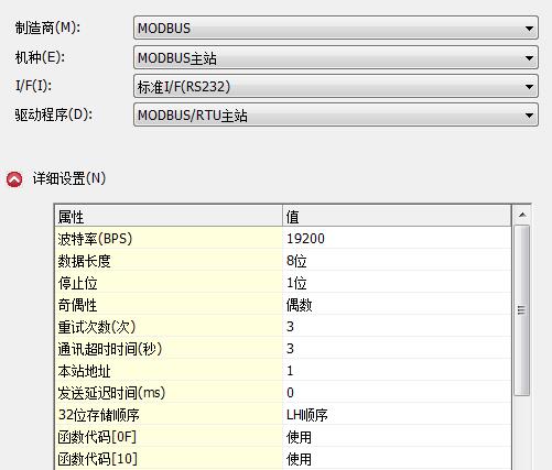

客户非要用三菱触摸屏GS2107,我用的是信捷XC3 PLC,发来货一看数据线竟然是RS422, 信捷XC3只支持RS232和RS 485,请高手们帮解决一下,通讯线的两端这样定义的,或者哪里有卖的,请告知。  先表示感谢

三菱触摸屏是没有信捷PLC的驱动的,要用MODBUS通信方式做

买一根232转422的数据线,这样最简单
