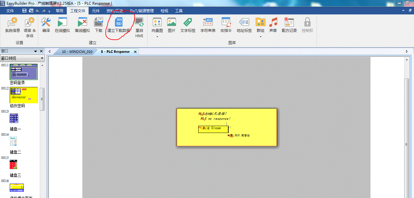

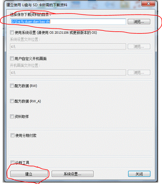

2、 点击“工具” 下拉菜单-“建立使用在 U 盘与 CF 卡所需的下载资料” , 点击浏览按钮,
找到 U 盘\123 文件夹, 点击确定
3、 当弹出“创建成功” 窗口后, 则下载资料已创建完毕;

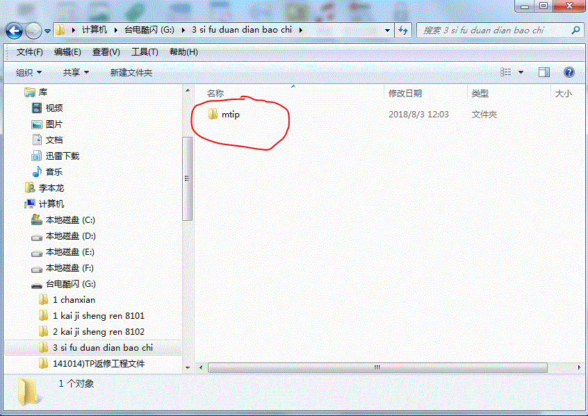

还是不行哦、、我用的是EBpro

前提是触摸屏支持USB下载功能,U盘文件生成后插入触摸屏USB接口,弹出密码输入框,输入111111,选择框点击download,选择U 盘中的文件,选中就可以,不能进入子文件目录。选择OK
