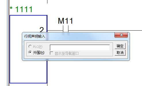

请教大神们,这个是怎么实现的?

注釋有分三種,用Statement在開頭step那裏輸入段落的名稱/解釋;
輸入時選擇Display in navigation window就可以。

感谢,已实现!

这个执行的顺序是怎么控制的 只是执行主程序 还是都执行的不分主次的  还是同段时间只会执行一个

我这个怎么是这样的  改不了  是不是还要什么设置需要设置一下

Q系列PLC才行。

好像是的- -  3U的需要FB编程才可以这样

FX也可以,只是要勾選使用標籤

FX3u要勾选使用标签,才能显示分段
