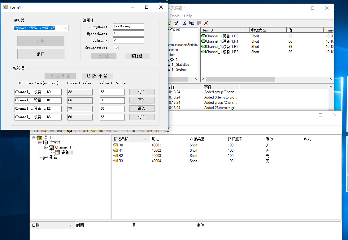

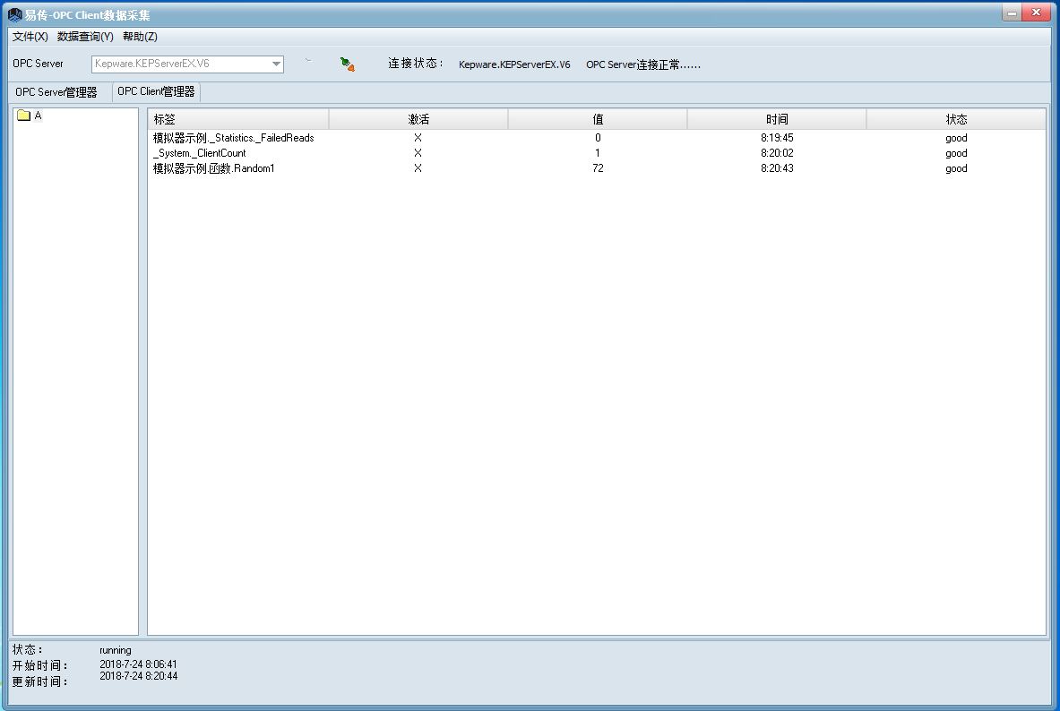

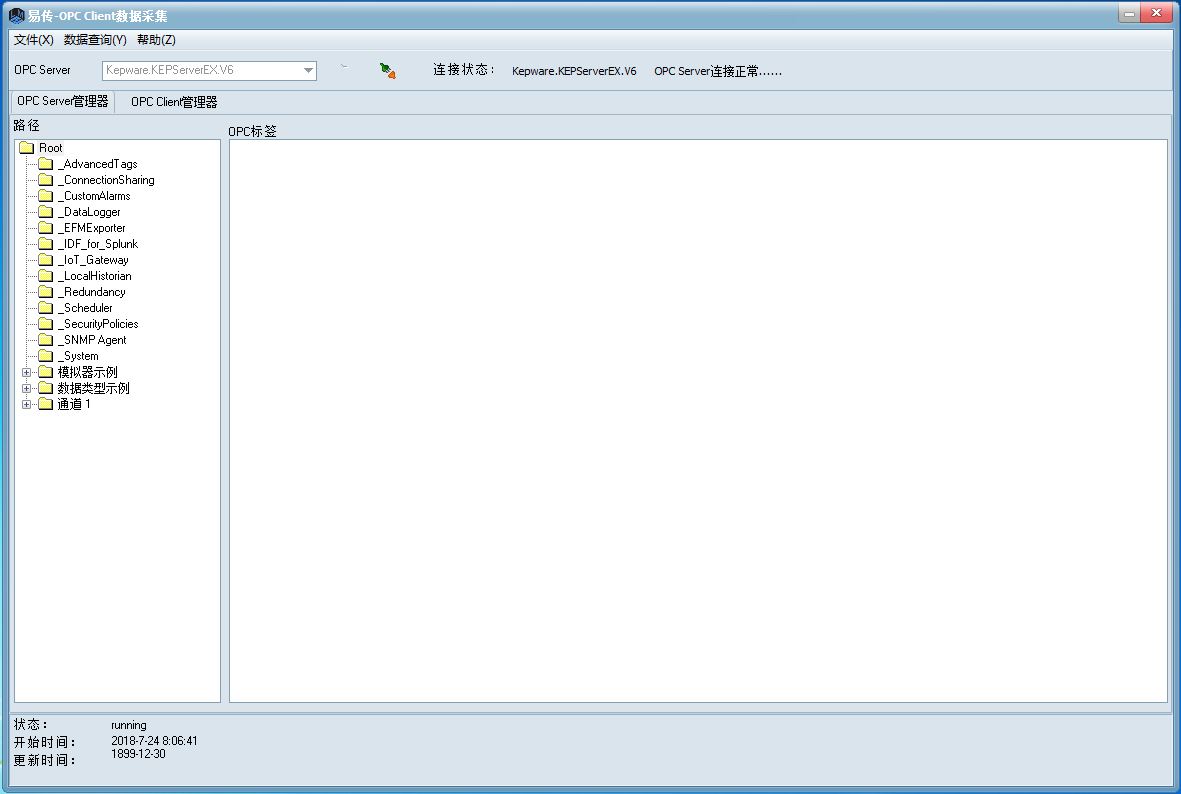

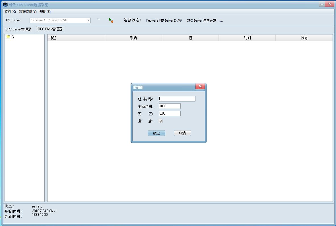

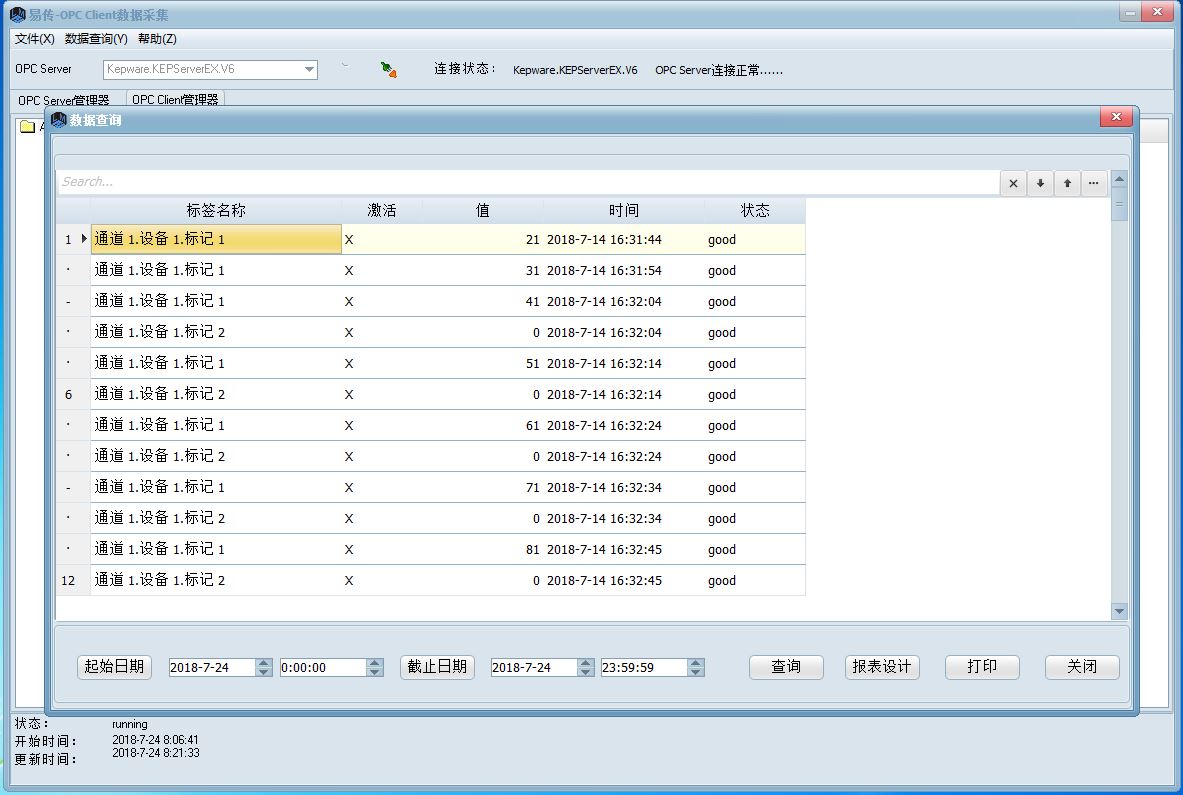

下载了最新版的KEP的opc安装
中文版的翻译就是妈的扯淡
看得我云里雾里的
总算搞明白了点了
这还不太坑 最坑的是读写OPC就要开发客户端  那个OPC基金会 搞的那些示例 都是TMD的鸟屎
还有各种放出来的控件都要TMD2005年的 2009年

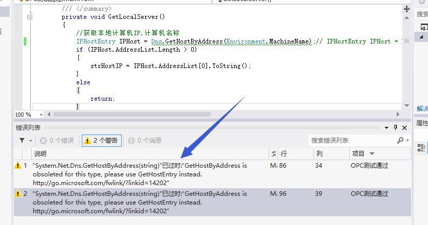

那个OPCDAAuto移植性真差 (只找到05年版的)VS示例打开还提示过时 幸亏修改好了
移植到另外一台电脑上 又报错  在网上查了下 说是不支持64位编程 但是我改的是X86
有的说是更换新版的控件 我辛辛苦苦终于找到一个2013的 还是不行
有的说管理员权限的问题 还是不行
最后一句我信了 也只能信了 电脑环境不行 好吧 我只能承认
去基金会网站看都和那些组态公司合作去了
咱们想写个自己的客户端都要搜集上很多资料
下载了KEP的接口控件 里面的例程也是接自己的sever  也许我没仔细看
在网上终于找了一个比较老的OPC客户端控件 移植没发现问题
目前测试发现问题小问题 确实用起来很舒服
还有很多要研究啊
咱才刚刚开始 又出来了OPC UA
这个是跨平台的 优势不错 后续再研究吧
OPC 有个最大的优势就是把所有的PLC以及仪表统一到一起 上位机软件开发便利 组态便利
有些人也看准了OPC的缺点 比如远程配置问题 做了服务器转换 这样所有的上位机(触摸屏、局域网内的PC等均可共同访问,云就买服务吧)
做上位机软件的 去学习下OPC吧 ,毕竟将来这个趋势很不错 (小客户用不到的)
这个示例还有待改进 容易混淆标签
