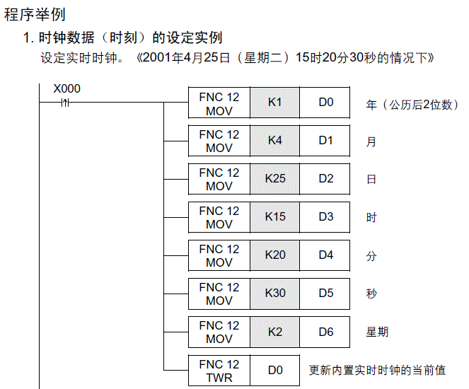

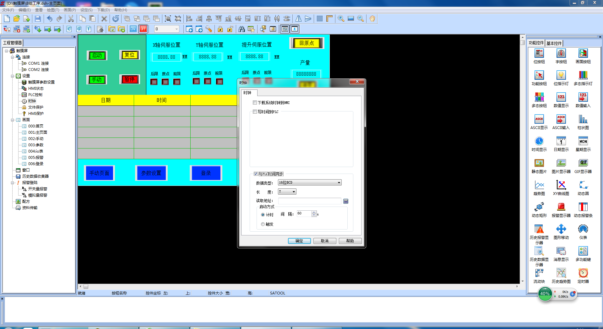

维纶触摸屏时间与三菱PLC的时间怎么做到可以同步、在触摸屏上修改时间,PLC那边也要同步、如果是修改PLC的时间,那触摸屏也要跟PLC时间同步

触摸屏系统设置将时间来源选择外部设备,配合宏指令或者资料传输来做

触摸屏直接读写plc时间就可以了,修改两端都能同时改变

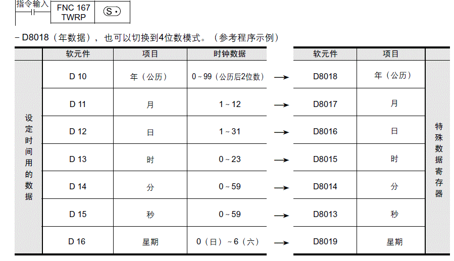

用时钟写入数据TWR指令,触摸屏对应地址,就可以修改PLC内部时钟
