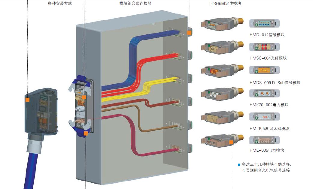

如题,
电器柜,内部到外部的线用什么连接器好。
有图的上图啊

发表于: 2018-07-25 14:51
强大牛掰的连接器,看图示

标准的电气控制柜,在下面会有接线端子台,电源线、信号线一般都是经过柜内端子台连接。特殊的,可在柜体上装插头,外部线直接插在柜子上。根据项目,及客户要求来定。

大多是端子排呀

端子排或航空插头

电流偏大或线路较多时,建议使用重载连接器,线少时且电流小时,可以使用航插。

没特殊要求最廉价的还是端子排

一般情况下没有特殊要求,固定不动的用端子排连接,需要经常变换位置的就加重载连接器

端子排+甩线就可以,高密的连接插太坑人,查找故障时,那叫一个酸爽。

端子排吧 简单实用 当然插接的话至少看着高端点
