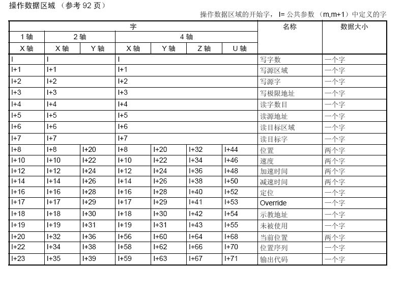

刚好想问一下 楼主知道不 NC413各个轴的当前脉冲数放在哪个寄存器的

管网下载nc421手册

谢谢 然后就是 I到底是M的字还是M+1的字呢
re:非常感谢,查手册NC413,I =D20000+100*单元号+116

开就闪烁表示正在向所在的轴发送脉冲。

NC413红灯闪烁,共四个轴的通道,假如有其中的轴通道使能性生效,相应的灯是会闪烁的。 另外,像这种问题,多看手册,上面信息量大,更容易理解

寄存器是32位的,所以占用两个,是m和m+1
