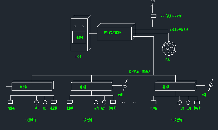

请各位大神帮忙,下面的PLC程序怎样写?一橦楼有19层,每一层有一个门,每个门有一把电磁锁,一个红灯(红灯亮不能开门),一个绿灯(绿灯亮可以开门),一个蜂鸣器(蜂鸣器响表示开门超时,关好门后灰复不响),一个刷卡器,电磁锁用刷卡或密码通过PLC控制开和关,为了安全当有一个门打开时,别的门打不开,要达到互锁;当所有的门都关好时,所有绿灯亮,红灯不亮,这时可以刷卡打开任意一个门,门打开后,绿灯灭,红灯亮。如果门打开超时,蜂鸣器响,关好门后灰复正常,

逻辑倒是不复杂   你这个电磁锁打开关闭的信号怎么传输给PLC?  靠通信?  还是用传感器

其实我也不太懂,打算想通过modbus通信协议来实现,刷卡器上有485通信接口。

把所有绿灯亮作为开门条件,这样保证同时只有一个门能开

有485就好说了,19个而已,直接把每楼的485口并起来,编好站号接到PLC上,轮询方式通信就行,延迟基本上不影响使用
19楼距离还是有点长,虽说485通信距离1200米,还是建议不要超过1000米,使用双绞屏蔽线

如果是并联的,锁,红灯,绿灯,蜂鸣器,每一个两根线,即使零线共用,全部接好到PLC后,19层一起线太多了。所以并联不好。最好是串联。
我说的是485通讯线
