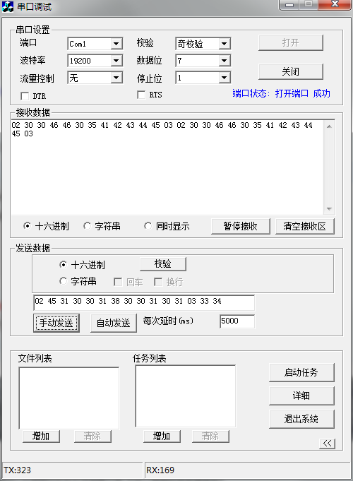

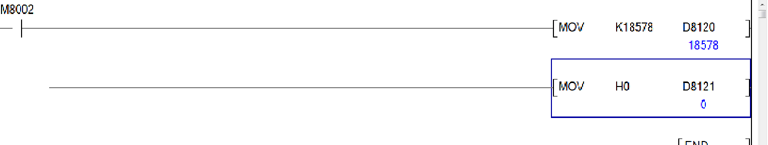

硬件:三菱fx3uPLC,通讯口:FX3U-232-BD,电脑端:串口调试助手。
通讯格式,以及回路测试结果如下图。
[attachments=224177]
[attachments=224178]
论坛里有一个相关的贴,该贴子里楼主图片里的代码更像是PLC接收到命令后返回的代码。帖子的标题及链接。
更新:用串口调试助手发送这串神秘代码,可以操作三菱PLC Y M 大家来看看
http://www.ymmfa.com/read-gktid-1579207.html

发表于: 2018-09-10 11:05
楼主你好,我按你上面的条件测试没反应,但是连到422编程口那里没问题,是怎么回事,是我232BD有问题吗?

发表于: 2018-09-15 21:17
引用第3楼enjoylfx于2018-09-10 11:05发表的 :
232bd有没有正确使用?
