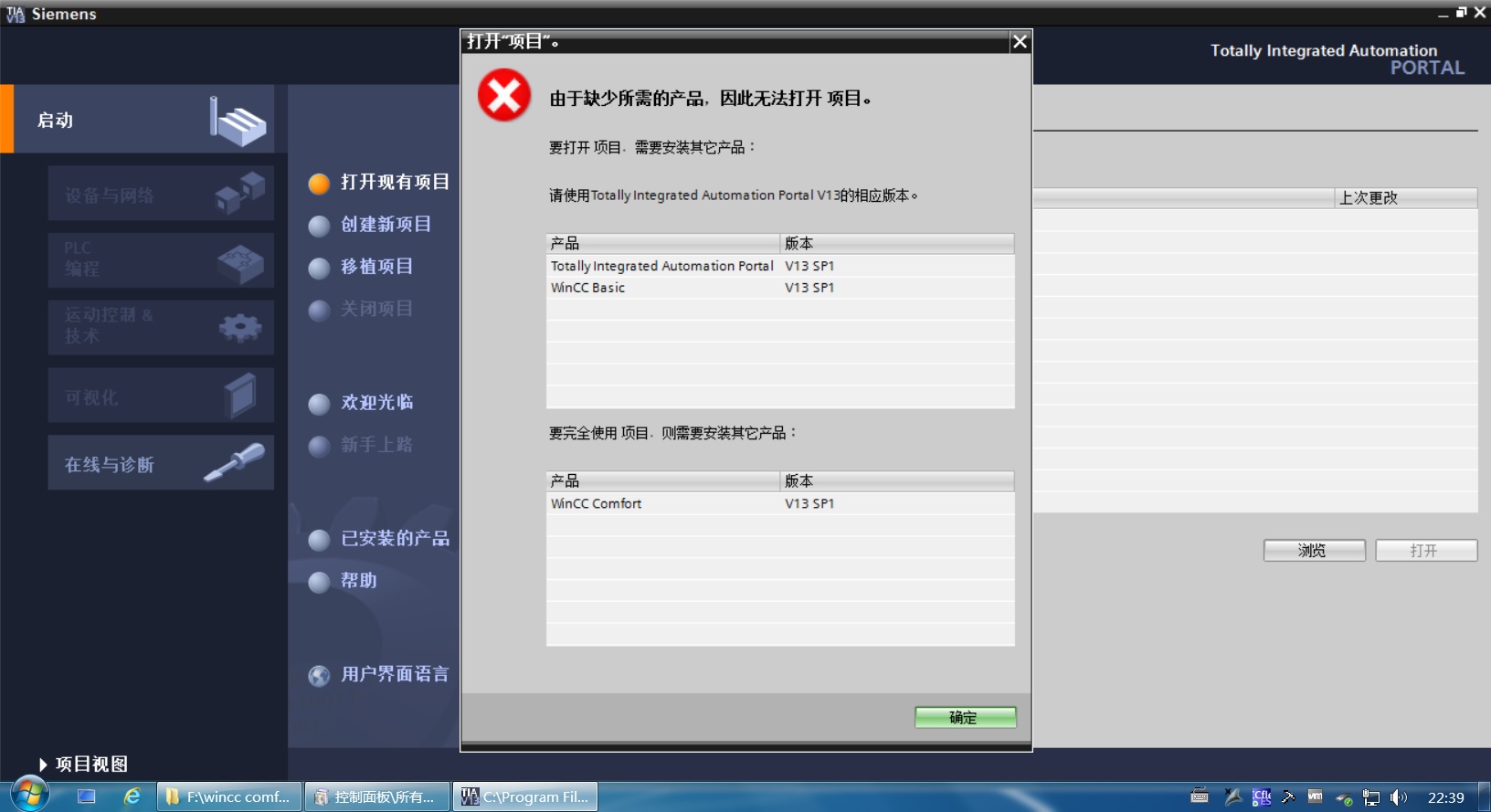

我用公司电脑博途V13打开程序没问题, 公司电脑是英语的,我自己下了个汉语的,打开时候提示需要安装wincc comfort,
于是下载了TIA V13 SIMATIC_WinCC_Comfort_Advanced_SP1_for_V13, 安装时候提示 已经安装更高版本的wincc professional , 如图所示,请问该如何解决呢。

你的上面装了专业版的了,启动更新都更新到一个版本就好了。
