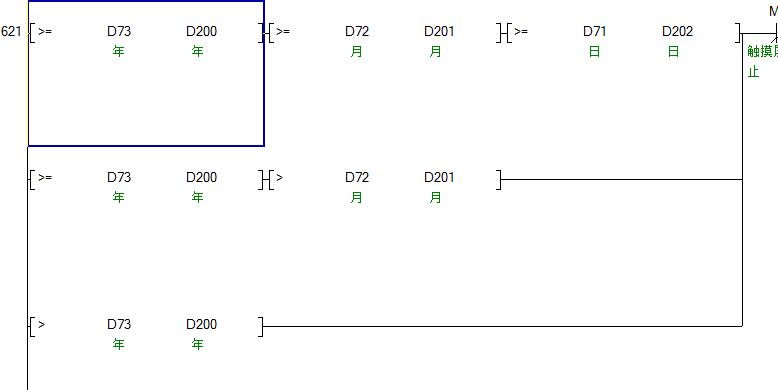

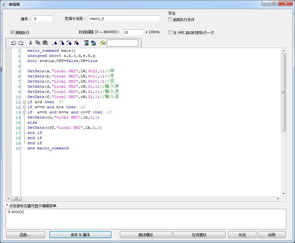

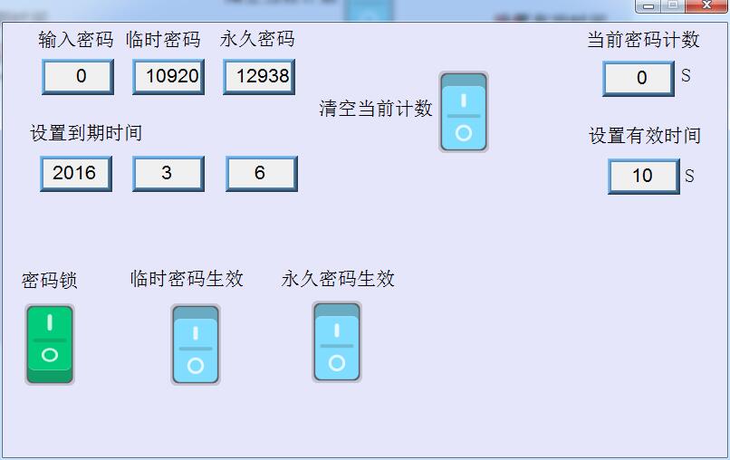

怎么写图中只有两个条件,第一个条件是多种情况满足,第二个否则不满足
附件: EMTP1.zip (327 K) 下载次数:401

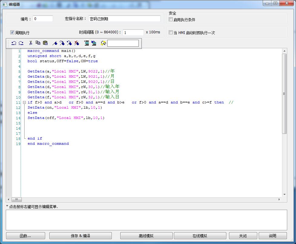

1楼  发表于: 2018-07-23 16:45
可以了

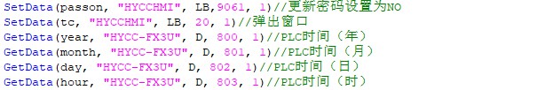

触摸屏里面的日期经常出现不对时

引用第2楼zhengdean于2018-07-23 17:39发表的  :
触摸屏里面的日期经常出现不对时
把触摸屏里面的时间,改成PLC里面的时间 就行。

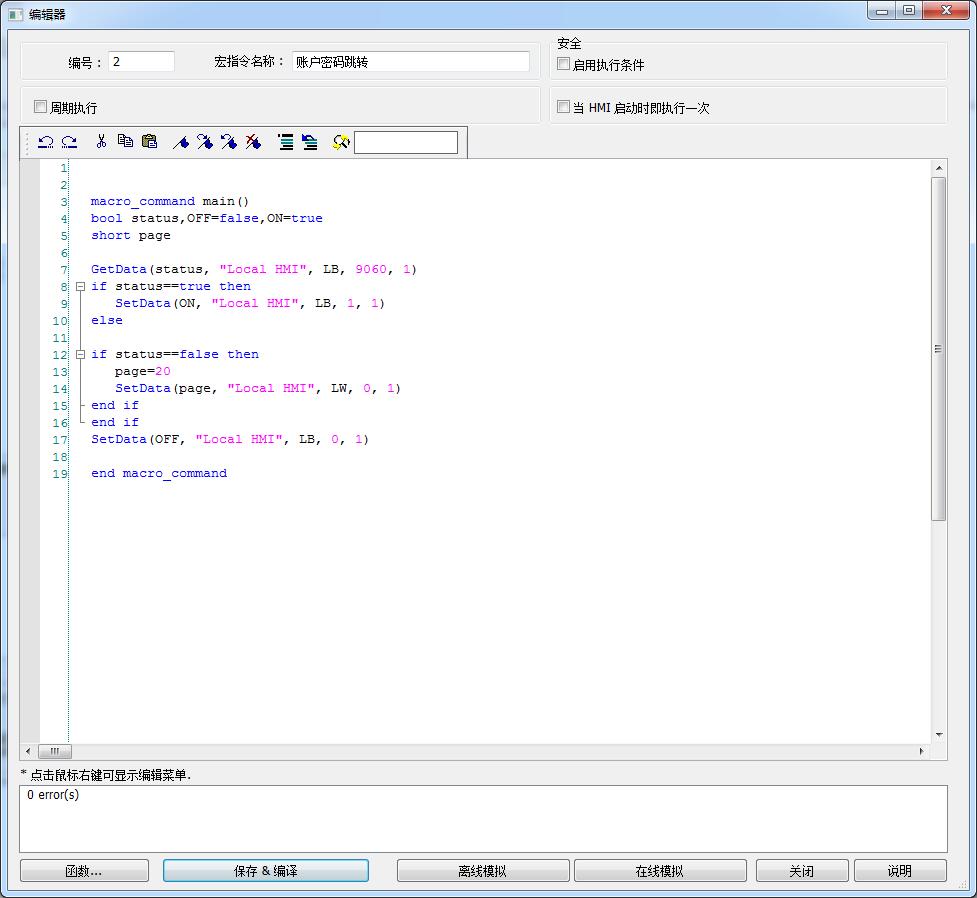

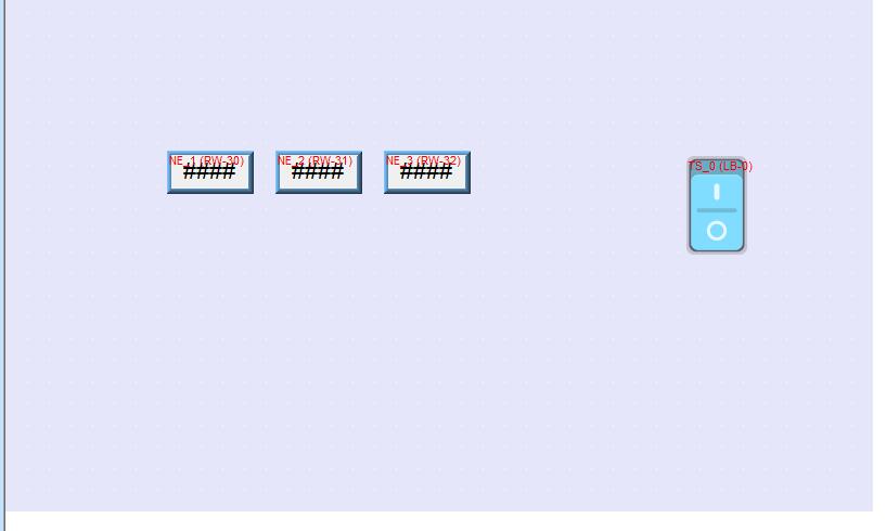

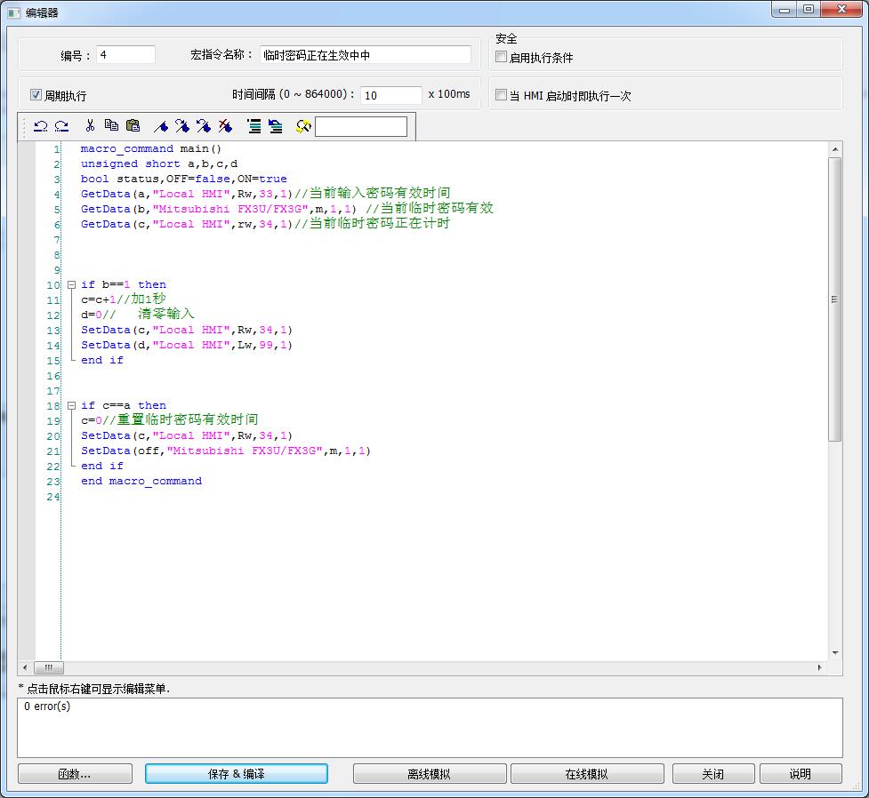

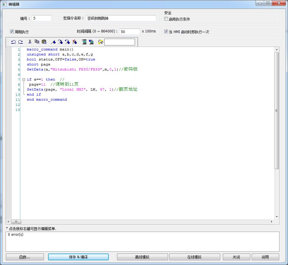

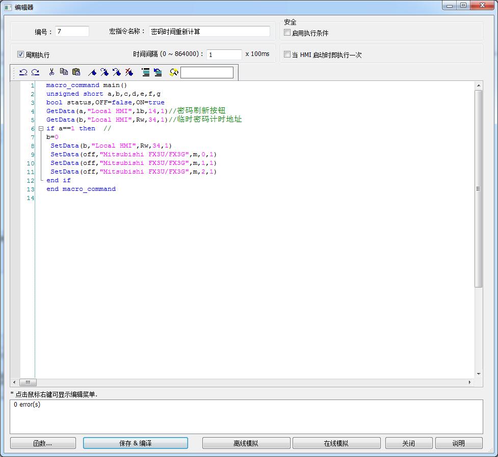

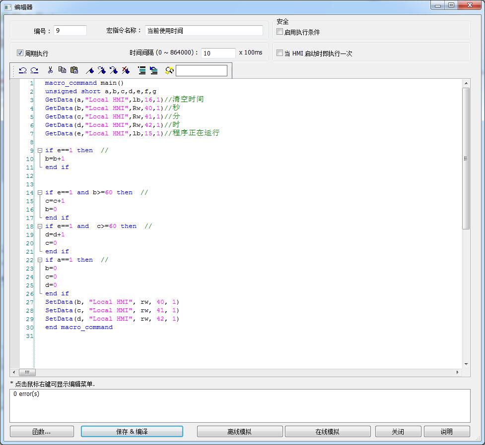

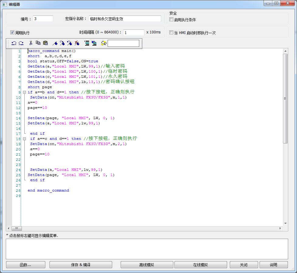

6楼  发表于: 2018-07-28 15:42
上传几张已经成功的宏指令
请不要随意加我,不会随便通过。
