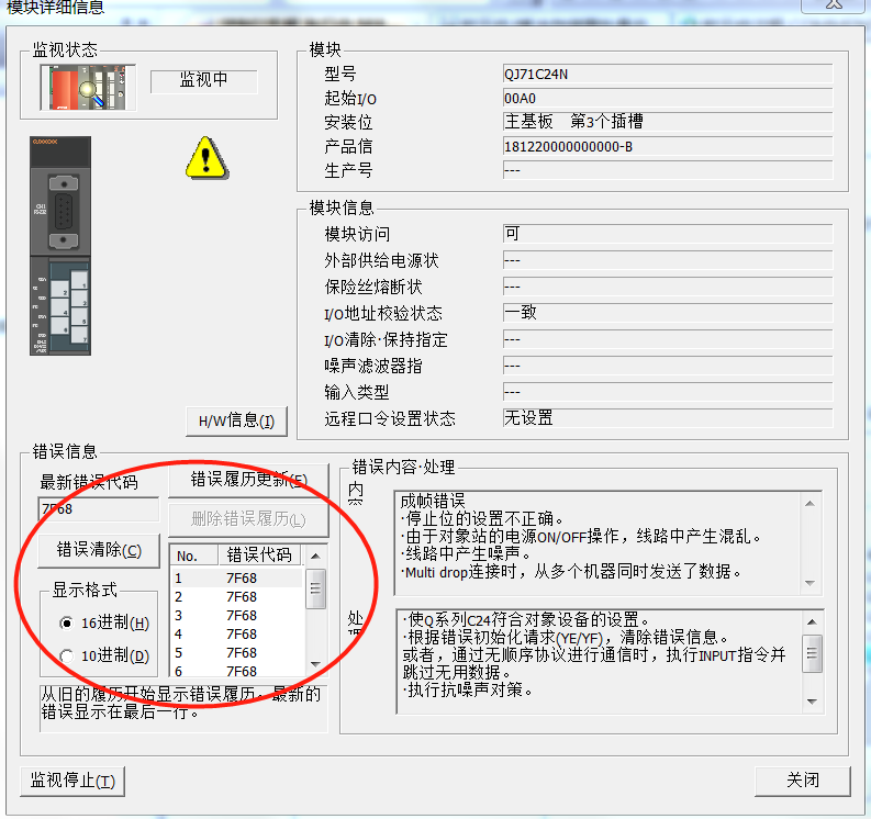

QJ71C24N和扫码枪通信出错

一扫码 总是报警 QJ71C24N

有没有知道的

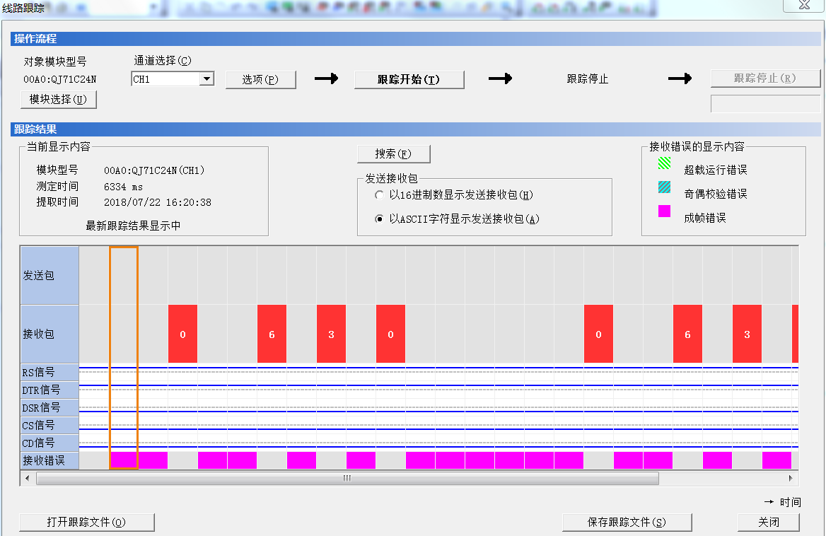

你波特率 位數 停止位 奇偶校驗沒有和條碼槍設置一樣吧

话说你两边的通信格式是否一样?走的232还是485
热心助人!走232

通讯设置没问题? 干扰没问题? 接线没问题?
真诚感谢!线是没有问题。我之前用FX-232BD模块有通信过

根据错误处理提示,建议先检查是否有干拢

除了排查干扰,还有一种可能的情况就是你发数据太快了,调整下接收等待时间试一试,可能是扫码枪响应太慢导致的

如果是距离远,可直接将读码器转成以太网,会稳定可靠一些:

我一开始也通讯不上 最后查下来是线 你QJ71C24N那个4号和5号角有没有短接
