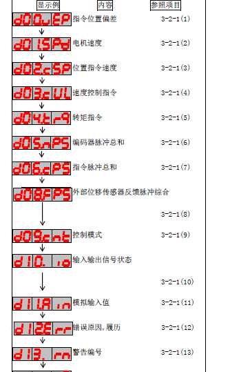

有一本综合手册, 想看下监控参数里, 输入脉冲计数器, 和反馈脉冲计数器, 找了下也没发现是哪个参数.
有熟悉的同行指点一下吗.

05,06不谢

谢谢,还有配图
