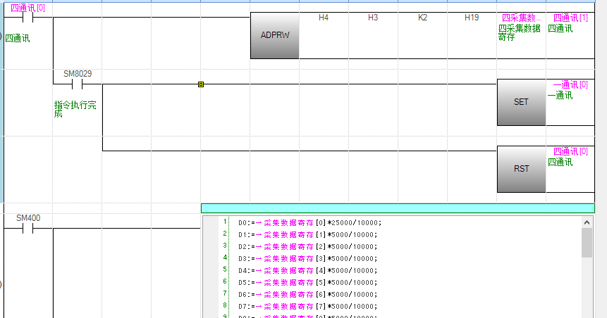

现要我要做一台统计用水量。流量计通讯协义L_mag 电磁流量计转换器
Modbus 通讯协议V77.买了一个三菱485通讯模块连接。

那位大侠能否指导下。第一次写这个通讯程序

左侧价格  带modbus 的 ADP 模块  直接用 modbus专用指令就好了ADPRW       但是做通讯不太建议用3GA   因为 3GA  的很多数据转换指令被阉割了  处理数据 很麻烦
  刚好有个5U的项目  也是用这个    截图给你 参考下    顺便吐槽一下  5U的标签区域真TMD的小   ST里面 还不支持 新建临时变量
