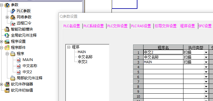

Q系列PLC新建子程序可以用中文名称吗?

如图。

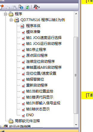

这个不是子程序吧,他只是把程序分段而已。子程序可以使用中文名字

可以用中文名称的。
但有时会限制长度的。
记得这里要操作一下:
