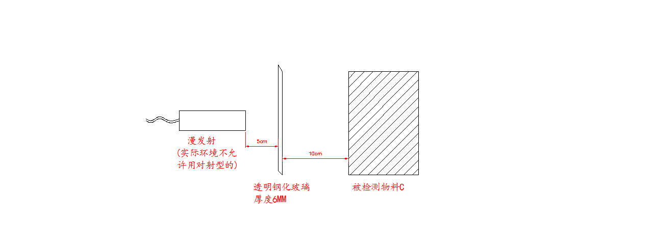

有没有在这样的距离下,穿透透明的钢化玻璃,检测到被检物料??

欧姆龙的光电开关大把可以实现你这个要求,自己去官方网找资料,选型

我自己用倍加福的光电漫反射试过,透明的钢化玻璃对探头本身影响太大,在钢化玻反射璃表面光电直接反射回来了。

谢谢,我去找找看,买来试试,

选择背景抑制的

背景抑制(BGS):不会检测到比设定距离更远的背景物体;
前景抑制(FGS):不会检测到比设定距离更近的物体。
不应该是前景抑制吗?

谢谢了 受教了

好吧 哥错了

基恩士的对射光纤可以透过手指检测手指背面的东西
