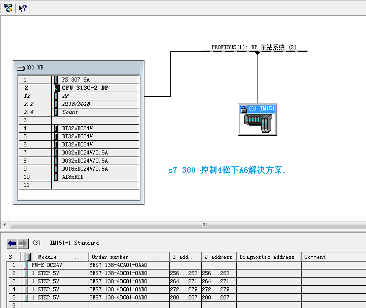

欢迎大家来讨论,不喜勿喷.老板让我加密.
我的方案是加密关键FC和DB , 貌没有源文件不好解密. 转成STL . 重新下载开机设密码. 程序计时, 到时间停机.

s7-300 控制A6伺服方案.
