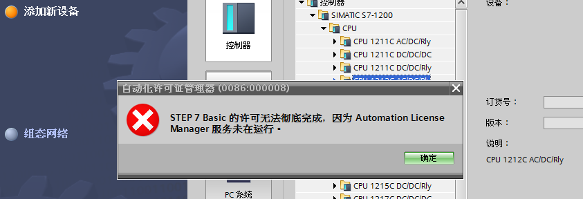

下載了  SIMATIC STEP 7 Professional V14.0
安裝完成後,開啟時出現了上面圖的錯誤
然後上網查了,到登錄檔內刪除HKEY_LOCAL_MACHINE\SYSTEM\CurrentControlSet\Control\Session Manager
刪除了那一行機碼後,用Sim_EKB_Install_2018_05_20 產生了所有 長金鑰
重開機後,發現右下角的UP DATER 有在運行
執行軟體時,一到選CPU就會出現,然後無法 創鍵
一直卡在這邊無法繼續

检查许可证服务设置

打开服务啊运行services.msc,,打开西门子相关服务
