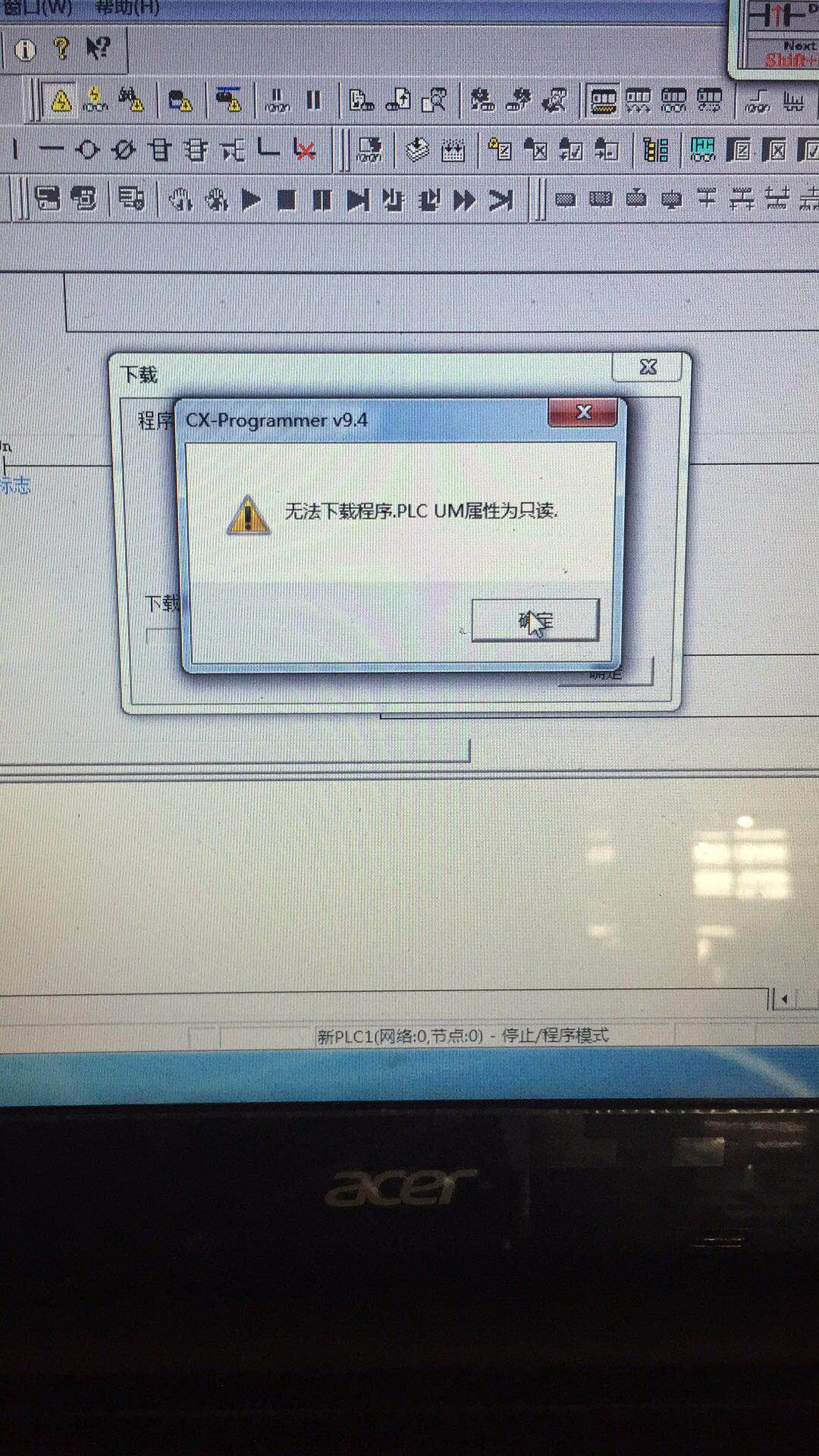

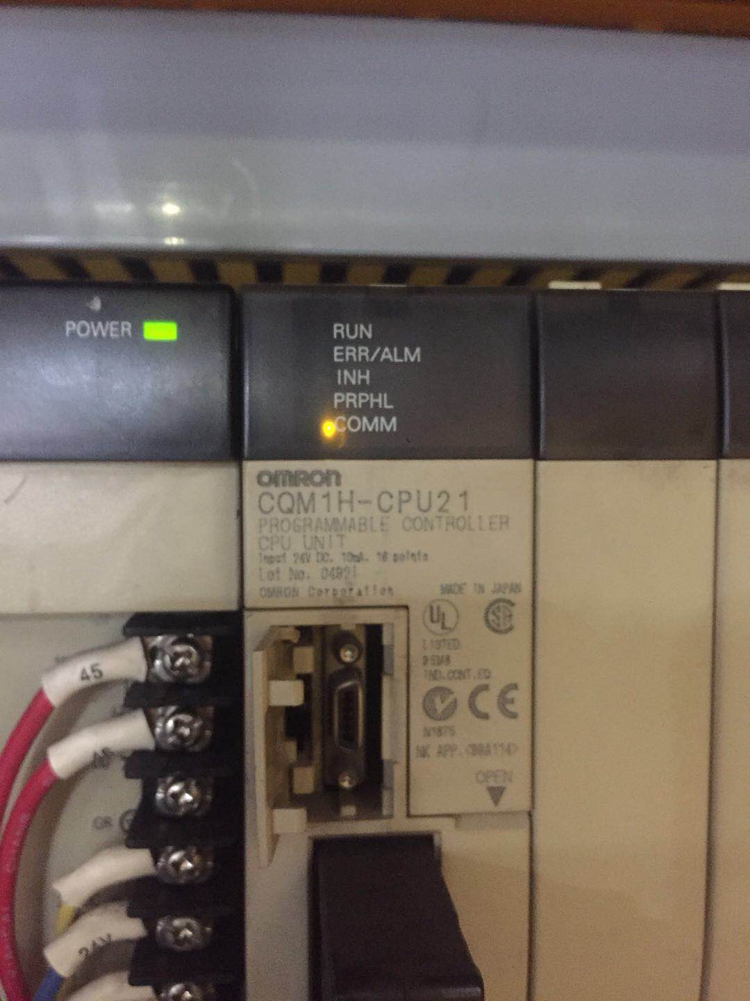

原程序可以下传和上载,
把原程序做了修改后上载到PLC就提示UM属性为只读.
这样是被设密码了吗?
哪位大侠有破解软件吗?

有密码

在编程模式下,把DM6602的值改为0 。然后关电,特所有灯光熄灭后再上电。。。。。。

用手编器在编程模式下,把DM6602的值改为0 。然后关电,特所有灯光熄灭后再上电就可以。
