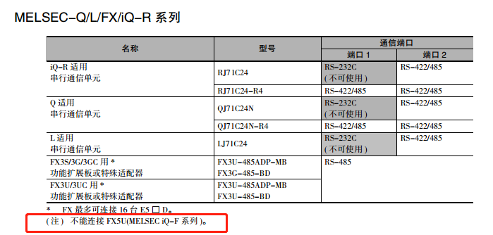

FX5U与 欧母龙温控器E5CC系列做无程序通信,失败了(目前测试到的结果是:FX5U可以读取到温控器的所有值,我手动修改温控器的设定,监控FX5U的D8,与温控所设定的一致。FX5U就是修改不了温控器的值) 欧母龙所有系列温控器只支持FX3G,3U系列的PLC做无程序通信, 还什么品牌的温控器可以跟FX5U做无程序通信啊。求推荐。

这是查阅手册得到的
