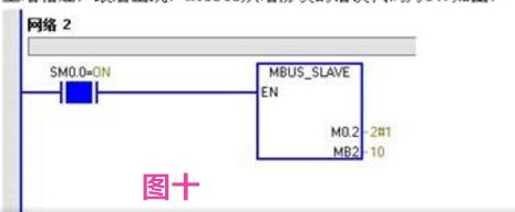

10、现有一款PLC,S7-200CPU222,只有一个RS485口,请问这款PLC能不能支持Modbus通信(在不扩展外部模块的前提下)?我尝试用这款PLC做Modbus从站,用PPI电缆通过RS485口下载程序,完成后,拔掉点看线,将通讯口与Modbus主站相连,最后出现:Modbus从站协议错误代码(如下方图十中所示)请问如何解决这个问题,还是说其不支持Modbus通信
答:支持用modbus通信,但是不可能同时使用程序监控,执程序监控的时候说明MODBUS指令没有正确执行。图上只有执行指令,没有初始化指令。
