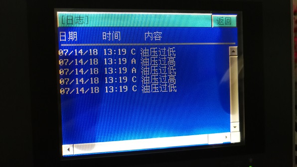

用海泰克5610T与S7-200SMART做项目,做历史警报时,当PLC发出报警时,触摸屏显示出 报警文字及时间,但过几分钟后,警报文字自动消失,为什么?求救!

历史警报文字

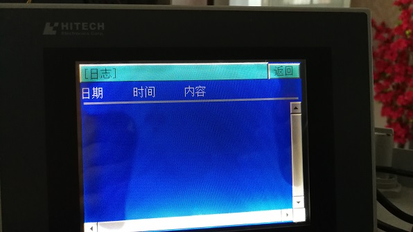

过几分钟后文字消失了

但PLC在线监视发送警报信号还存在的,这是为什么。

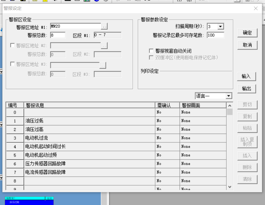

这是我的报警设定

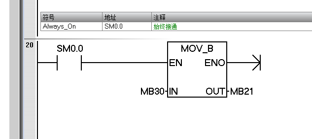

这是PLC警报传送程序,

查看控制区和状态区数据寄存器有没有被占用。以三菱PLC为例:如控制区是D0 长度为6 那就要查看D1-D5里面的寄存器是否使用过或者写入别的数值。D0是控制画面的寄存器 D1是曲线及其它功能触发及清除标志。你这警报自动清除肯定是触发了D1或者D2的标志位。实在找不出来把控制区和状态区参数删除即可解决问题。具体你看一下海泰克电子档说明书。

还有你这警报画面怎么没有选择是哪个画面?

选择"日志“画面还是一样的

我这种警报传送程序有问题不?

MB30是警报数据,它的位信号是M30.0---M30.7
