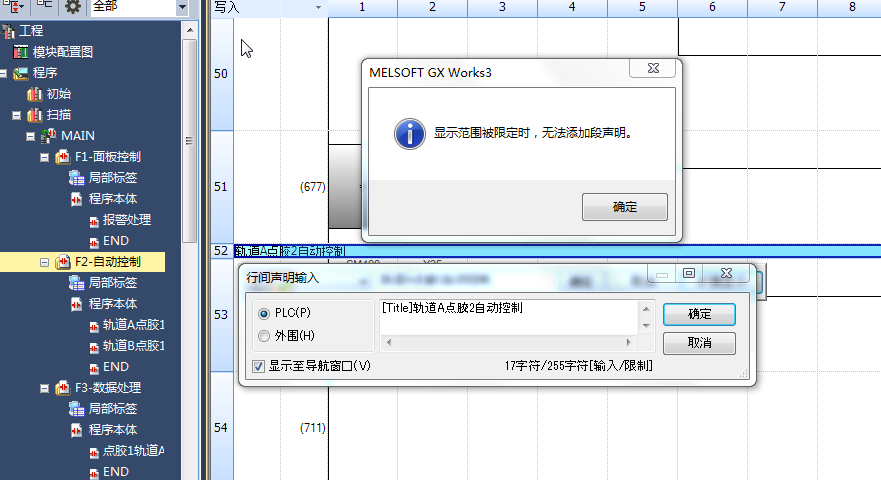

GX works3 显示范围被限定时,无法添加段声明 ?

有没有知道这样设置?让它显示在导航窗口中的显示的声明中

已经添加2个,第三次添加就提示这个添加不了。

同问!!!

我的也出现这种情况了,同问

双击一下那“程序本体”,然后再把“显示至导航窗口”打钩。
