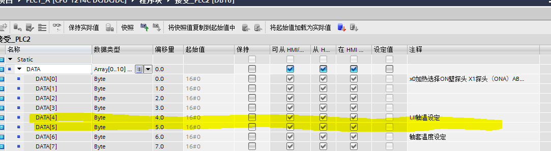

最近写一个程序,有四台西门子S1200之间通过TCP协议互联,通讯的数据都是用字节发送,接受端使用这些数据时,却是以字或双字使用。目前我不了解的是
A  发送数据是否默认是字节?能不能本来是INT就发送INT?
B 如果原数据为INT,而只能发送字节,接受端使用这个数据时,是否只能用DBX.DBWX 这样的形式来引用?这样可以使用,但是会报无法通过变量来分配的警报。我感觉好似不是正规途径。
可能很基础,但是看手册没有找到相关的说明,还请各位帮助。

不是非得BYTE,参考我的帖子,TCP通讯,你找一下。
定义发送和接收的数组和ARRY,INT也是可以的。取消优化块的访问

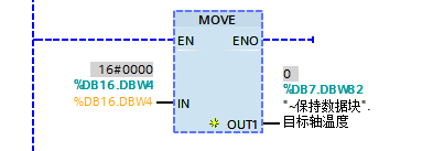

    如果发送INT,指令里的LEN是否要乘2呢?另外,我的数据并不是很规整的INT或是BYTE,假如用BYTE发送了INT数据,要如何引用]呢?望赐教
    例如此图中的数据
    在引用时这样写是否正确

    有Bit也有INT也有dint。
    所以统一按BYTE发的,现在的问题就是接收到以后,用那种方式引用收到的数据。我上贴中有图,请帮忙看一下是否正确。
    是否是这样的,比如A (PLC)发送到B(PLC)    12个BIT、5个BYTE,3个INT。那么在A的发送块 依次建立12个BIT、5个BYTE,3个INT。
    同样,在B(PLC)接收块里依次建立12个BIT、5个BYTE,3个INT,然后发送和接受指令的LEN长度都定为13个字节,这样是否正确?
